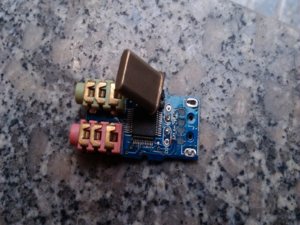

    E cũng đang theo dự án này và đã mua được USB Sound card PD552 . Nhưng khi mổ bụng nó ra thì con ic không phai là CM108 mà là CM119 . Anh giahuy có thể hướng dẫn em kết nối chân của con CM119 này với TDA1541 với ak..
  8. nvkhoahcm
    nvkhoahcm Advanced Member
    3/8/09
    1.409
    86
    Tân Phú - HCM
    Em cũng vậy, dớt được 2 chú CM119.
    CM119 không thể nối trực tiếp với TDA1541 qua giao thức I2S. CM119 chỉ có xuất SPDIF.
    CM119 -> CS8416 (SPDIF).
    CS8416 ->TDA1541 (I2S).
    Tính ra cũng nhiêu khê.... :lol: Em cũng đang phân vân không biết có nên làm hay vứt luôn 2 cái usb khựa kia :lol:

    Thấy bên topic dần xây bác show card PD552 vỏ màu xanh lá cây, lúc trước em mua con này vỏ màu nâu thì nó dùng CM108.
  10. nvkhoahcm
    3/8/09
    1.409
    86
    Tân Phú - HCM
    Bí quyết nhỏ nhìn cái tem bảo hành nó chấm 13 là CM108. còn nó chấm 14 là CM119. Nâu hay xanh là hên xui :lol:

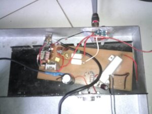

    Tuần rồi em mới xong con DAC CM108->TDA1543 hát tốt nhưng sau khi qui hoạch lại thì em nó không chịu hát mấy hôm nay rồi, em làm đủ mọi cách vẫn không có kết quả:
    1. Có khi nào con CM108 chỉ hỏng phần xuất I2S vì em cắm tai nghe vào con PD552 vẫn hát được?
    2. Em còn một con PD552 khác nhưng lúc trước tháo đầu USB ra em làm đứt hết cả 4 chân trên boar mạch, chỉ dò tìm được 3 đầu thôi còn đầu V+=5V không tìm được, vậy em có thể nối V+ vào chân 34, 35 của CM108 được không hay nối vào đâu?

    Bác xem lại coi có thiếu dây mát từ cm108 sang 1543 không. Chấm kĩ lại.
    Cm108 nếu hát được thì không chết ngỏ ra i2s, đo 3 chân điện trở có lên volt bình thường khong.
  18. dungphuong79
    dungphuong79 Advanced Member
    25/3/09
    763
    TPHCM
    Mát đó em kiểm tra bằng VOM vẫn còn thông, 3 chân I2S em đo từng đôi thì điện trở vẫn lên như lúc trước. Thôi vứt sang một bên, làm cái khác vậy.
