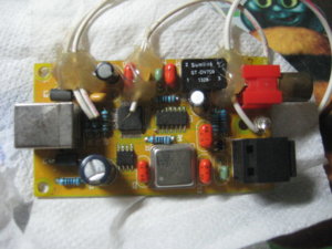

    Bác nhờ bác Hùng mua và nhờ câu hộ luôn đi. Em cũng nhờ bác Hùng và được câu sẵn tín hiệu như thế này:
    Các bác đó đã từng câu rồi, quen tay nên làm thành công luôn. Mình mua về tự câu lớ ngớ dễ hỏng lắm.
    Mà bác Hùng cẩn thận kẻo cái này mà bị thương mại hóa thì anh em chơi âm thanh mất vui, tất cả đặt mục tiêu giao lưu học hỏi hỗ trợ nhau cùng bước tiếp trên con đường đam mê.
    P/s: Có bác nói với em "Máy của anh là hàng ngon của hãng, có nên làm không"; em chỉ cười nói "Tùy anh!" và em lại nhớ đến chữ ký của một bác nào đó trên diễn đàn: "Bạn hỏi tôi sao lại DIY, sao không dùng đồ của hãng, tôi trả lời "Rồi bạn cũng DIY thôi"

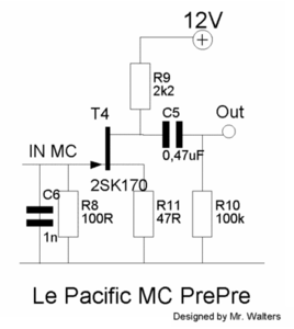

    1. mạch IV Fet , Em dùng mạch MC Pre Pre , mạch này rất đơn giản , điện trở 100 ohm chính là điện trỡ IV , các bác lấy đường LOUT và ROUT từ TDA 1541 đưa vào ngõ IN MC , điện trở IV trong hình là 100 ohm các bác có thể thay đổi : 36 ohm nếu sử dụng 2 TDA1541 , 68 ohm nếu sử dụng 1 con TDA 1541
    Tụ xuất âm 0.47 sử dụng tụ dầu Nga hay Jensen tùy túi tiền nhưng là con tụ ngon nhất mà các Bác có
    Các điện trở đặc biệt là điện trở IV 68 ohm ảnh hửong rất nhiều đến chất lượng và khẩu vị âm thanh nên các bác có thể dùng con điện trở mắc nhất và chính xác nhất có thể (RIKEN ) càng tốt chổ này dùng điện trở có đô chính xác <1% để 2 kênh trước khi khuyếch đại có tín hiệu 2 kênh lệch nhau ít nhất có thể
    Kế đến là 2 con SK 170 , các bác có thể dùng SK170 ngoài Nhật tảo tuy nhiên phải match để có cặp Fet cân nhau nhất ( các bác lên google hỏi làm sao để chọn cặp Fet match nhau ) tốt nhất là các bác kiếm đồng nát phần Phono MC của các ampli Nhật cũ ( loại gấu thường sử dụng Fet đôi 2sk146) 2 con này đã được TÓHIBA chọn match rồi nên làm mạch khuyếch đại IV là lý tường nhất
    Nói chung mạch này cực đơn giản , nhưng chọn linh kiện tốt sẽ mang đến nhiều bất ngờ
    2. Nguồn cho mạch Fet này không dùng nguồn biến thế bình thường , các Bác mua pin sạc để ghép lại thành nguồn 12 V , hay mua acqui khô loại nhỏ nhất ( 200K / cục) để dùng ,loại bỏ các tính hiệu nhiễu trong nguồn điện thông thường cũng đem tới cảm nhận khác biệt mà các bác không ngờ tới , lưu ý nguồn vào bằng pin hay ac qui giúp các bác loại bỏ các tụ loc nguồn là nguyên nhân làm âm thanh biến dạng , đục méo .. nhất là ở những đoạn cao trào
    Tới đây các bác có thể lấy tín hiệu ra đưa vào pre hay ampli sẳn có của mình để thưởng thức sự khác biệt so với mạch IV dùng đèn , gain có thể mạnh yếu tùy ampli
    Sau khưởng thức xong các dãi tần cao các Bác thấy hiệu quả hơn mạch IV trước đây thì em sẽ trình bày tiếp phần Pre dùng đèn đốt tim trực tiếp để bổ khuyết cho phần IV FET này

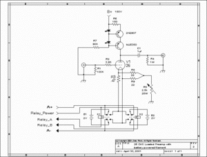

    - Không dùng choke mà dùng mạch C4S như sơ đồ sau
    - Không có đèn Triode DHT trong tay em dùng 2 cây 2E22 nhừng đầu Triode để dùng tạm kiểm tra hoạt động của mạch và nghe cái âm pre DHT như thế nào
    - Thay đổi một chút là không dùng điện trở Cathode 47 ohm như sơ đồ mà nối mass cathode luôn , dùng fix bias bằng pin 12V ( theo ý tường của mạch pre DHT kenedy theo đường link này có đủ các mạch điện để các bác làm theo , các bác chi thay biến thế xuất âm UTC bằng mạch C4S là được )
    http://www.positive-feedback.com/Issue16/kennedy.htm
    Em nối mass cathode và dùng fix bias mục đích là giảm ù va nhiễu đốt tim vì em sẽ đốt tim 2 đèn 2E22 bằng nguồn 12,6 V DC ( nhưng là nguồn xung 100KHZ) 2 tim đèn được mắc nối tiếp và điểm nối 2 tim đèn với nhau sẽ nối xuống Mass
    *Mạch C4S cân chỉnh để dòng anode là 8mA ( tùy đèn)
    * cân chỉnh Fix bias để dòng anode là 8 mA (tùy đèn)
    * Đốt tim bằng nguồn xung của máy tính xách tay 15V-5A để triệt tiêu hoàn toàn ù do dòng đốt tim
