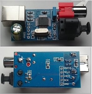

    Vất vả, vật lộn, em vẫn chưa tìm được em usb cm108 nào cả. Em tìm thấy con này trên taobao, có sẵn điểm đấu i2s, khỏi phải lo câu dây, cũng có cả cổng coaxial và optical, không còn gì mong đợi hơn, mỗi tội không có sẵn ở VN. Em dự định sẽ đặt vài chiếc, cho cả các bác đến sau không tìm được USB CM108. Bác nào đến sau cần thì cứ ới em nhé, khoảng 1-2 tuần nữa chắc là em sẽ nhận được hàng, em tính sơ qua, mỗi con về VN hết tối đa là 150k thôi, vẫn rất rẻ.

    Triển luôn đi anh ơi! Với giá 150k về vọc thoải mái. Hôm trước cũng có mấy bác có đầu CDP cỏ Sony 750 (Cũng là chip TDA1541) kiếm để mod ngõ vào USB->I2S.
    Bác lập Topic "Cùng nhau mua Module USB->I2S" kiểu gì cũng gom được một số lượng kha khá các bác có cùng nhu cầu bác ạ! Thậm chí có bác tò mò muốn thử so sánh giữa Xmos, Amanero, CEntrance, TAS1020B với CM108 thì đây là cơ hội thuận lợi nhất.
    Chúc bác thành công và mang lại nhiều trải nghiệm cho anh em mê audio.
