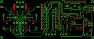

    em đang vẽ lại schematic của toàng bộ dự án này, bao gồm cả 2 kiểu I/V tube và Jfet. em sẽ layout cả mạch in để là ủi luôn cho đúng kiểu ngon bổ rẻ. các bác đến sau cứ kiên nhẫn nhé. em biết có nhiều bác rất ham những dự án như thế này nhưng ko có tay nghề để thực hiện, cảm giác đó thật là "chới với" ;), em hiểu vì em cũng đã từng như vậy. em sẽ cố gắng để dự án này có phục vụ cho càng nhiều bác càng tốt. như thế mới vui, làm một mình buồn lắm.

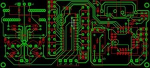

    Em cũng tự layout quả này, cụ xem giúp coi có vấn đề gì chỉ em nhé. Thanks cụ trước
    Buffer em chơi theo cái này http://boozhoundlabs.com/products/bhl-a ... kit-2sk170
    Còn mấy món CM108 thì bác gia huy đã chỉ nát rùi, phần TDA1541 thì em làm theo mạch này http://s-audio.systems/diy/dac-overture23

    úi giời, em cũng chỉ là dân tay ngang thôi, cụ đã cho layout này thành hiện thực chưa. Nếu thành công rồi thì em khỏi phải vẽ lại nữa. :D

    Định hôm nay ủi mà lu bu tiệc chia tay rùi. Mai em sẽ ủi ạ. Nếu ok chia sẻ ae ủi chơi

    Sau khi chỉnh sửa layout, ủi và chạy thử, bo em đã chạy perfect. em không biết xuất PDF, cụ nào cần pm em sẽ gởi file gốc về ủi ạ

    Tranh thủ thời gian em cũng vẽ lại xong cái dự án này của bác giahuy. Có đủ 2 loại mạch IV tube và Jfet cho các bác chọn. Bác nào đến sau thì cứ lấy về mà làm theo, không phải mất công đọc từ đầu topic. Lưu ý: các file đều gồm 2 trang gồm mạch nguyên lý và mạch nguồn.
