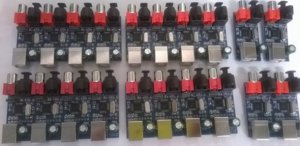

    (Đã hết hàng) Nóng sốt đây, hàng đã về. Mới đầu cứ tưởng họ gửi nhầm hàng, hóa ra là họ gửi cả bo mạch chưa được tách riêng ra để dễ vận chuyển. Chi phí bên dịch vụ thu của em như sau:

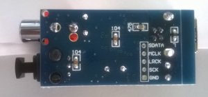

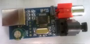

    CM108 bác ạ, em cắm vào máy tính cũng hiện CM108 chuẩn luôn bác ạ.

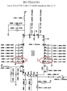

    Các bác cho em hỏi, DAC TDA1541 ở pin 12, pin 13, pin 18, pin 19 (LSB và MSB) có ghi "the voltage is negative". Như vậy thì mình hàn tụ phân cực đầu dương vào các pin đó, đầu âm về mass hay ngược lại ạ ? Cái cdp sony nó xài một đống tụ lí nhí 104 nên em định chọc ngoáy em nó ạ !!!

    Bác nói em mới để ý. Sao trong mạch của Acram (mạch bác giahuy post) mấy con tụ hóa 0.47 uF ở bên trái thì chân dương đấu vào mass, còn mấy con bên phải thì đấu ngược lại nhỉ? Trong sơ đồ khối của TDA1541 thì mấy con tụ này chức năng tương đương nhau chỉ khác là kênh trái phải thôi mà. Cái mạch Acram này nhiều lỗi quá. Bác đọc trong tài liệu nào mà nói đến "the voltage is negative" vậy, để em nghiên cứu lại xem. Trong datasheet không thấy nói cái này.

    Em online bằng điện thoại, em diễn tả mạch nhé: pin 7 tụ 334, pin 8 tụ 334, pin 9 tụ 474, pin 10 tụ 474, pin 11 tụ phân cực 1 uf, pin 12 tụ phân cực 1.5 uf, pin 13 tụ phân cực 2 uf, pin 18 tụ phân cực 2 uf, pin 19 tụ phân cực 1.5 uf, pin 20 tụ phân cực 1 uf, pin 21 tụ 474, pin 22 tụ 474, pin 23 tụ 334, pin 24 tụ 334. Thêm nữa điểm nối chung của pin 27 và 28 thì nó nối vào pin LE qua điện trở 4.7 kOhm. Tất cả tụ phân cực thì âm nối vào các pin, dương nối vào mass ạ !!!

    Em mới dùng VOM đo, các pin đó âm thật các bác ạ, hay là máy của em bị chạm ten ten rùi ta, tiếc là không có một cdp mới, xịn, chuẩn làm tham chiếu. Thui em cứ hàn tụ không phân cực cho nó lành hehe ...

    Em tìm được topic này:
    http://www.audioasylum.com/cgi/t.mpl?f=tweaks&m=32952
    Như vậy có thể khẳng định chắc chắn là các chân từ 7-13 và từ 18-24 đều có điện thế âm. Do vậy nếu lắp tụ hóa (tụ phân cực) vào các chân này thì phải đấu chân dương của tụ vào mass, còn chân âm thì đấu vào chân của TDA1541. Khỉ thật, như vậy cái mạch Arcam kia bị sai 2 chỗ chứ không phải 1 chỗ, như em đánh dấu trong ảnh thì chỗ số 1 thì sai chân (phải đổi 7-8 thành 12-13 mới đúng), được cái là chỗ này chân tụ thì đấu đúng (+ vào mass, - vào chân Tda1541), còn chỗ số 2 thì đúng chân của TDA1541 nhưng sai chân tụ (phải đấu lại là chân + của tụ vào mass và chân - của tụ vào chân TDA1541 mới đúng. Để em phải sửa lại mạch nguyên lý post hôm trước. Sở dĩ các bác trước đã làm thành công mạch này có thể là do các bác ấy không dùng tụ hóa ở các vị trí này mà dùng tụ không phân cực. Dùng tụ không phân cực thì không cần quan tâm đến chân tụ.
