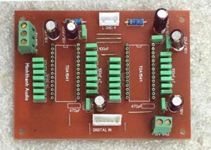

    Mua Mạch tda 1541 này phải ko cac bác

    ok bác. vậy là có 5 mạch
  3. rainway_ds
    rainway_ds Approved Member
    8/11/12
    49
    đúng rồi bác ạ mạch này là mạch dùng 2 TDA. bác có thể dùng 1 TDA cũng đc

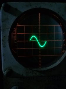

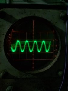

    em đo sóng sin ngỏ ra tda1541 với trở 47ohm, từ 1khz về 20hz rất đẹp. Từ 5khz tới 10khz sóng nhòe, 10khz trở lên sóng chấm chấm theo hình sine, 20khz nhhìn không ra luôn, không biết sao luôn.
    Đã thử tda1541 tháo cd750, 3con dđều như nhau.

    1 tda va 2 tda khac nhau gi ko bac

    Mach này bây giờ mua ở đâu vậy cac bac???
  7. RedGhost
    RedGhost Advanced Member
    22/9/15
    163
    46
    2 cái này đều là sản phẩm của shop minh thanh trong vnav mà bác. Bác cứ vào shop đó đặt mua thôi bác.

    đây là sóng sine em đo trên máy của em, có bác nào đã làm qua cho tí kinh nghiệm sửa cái này với.. :D

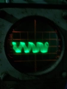

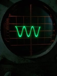

    và 20Khz nhìn không ra sine gì nữa luôn.... :D
    ở tấng số 1Khz trở lên thì sine không phải là một đường nét nữa mà là các chấm chấm nối tiếp nhau tạo hình sine, sau đó lên đến 10Khz thì bắt đầu cái chấm đó nó dài ra dần dần cho tới khi 20Khz thì nhìn dài ra thấy rõ như những gạch đầu dòng.. :D và hình sine méo mó thấy ớn.. :(

    Cái này khó nhỉ, bác dùng theo mạch nào? nguồn phát song sin của bác có chuẩn ko? Và 1 điểm rất quan trọng nữa là bác kiểm tra ngay cho em chât lượng con trở 47 ohm. Bác thử thay con trở khác xem.

    mạch thì kinh điển rồi bác. Em dùng cdp-cs8414-tda1541.
    47ohm vihay rồi bác. Em sẽ nghiên cứu xem sao.
    Nguồn accu.

    Tai ngày xưa em cũng từng dùng 1 con trở xịn (mỗi tội là cũ) lắp cho 1 con amp đèn, tiếng cứ loẹt xoẹt, tìm đủ nguyên nhân không ra. Một ngày đẹp trời thì dở hơi thế nào lại thử thay con trở khác vào đó, lúc đó vui không tả được. Chết cái là con trở đó, đo đạc thì vẫn lên ohm bình thường, nên mới không nghi ngờ nó.
    Cái này thì phải mò thôi bác ạ, kiểm tra lần lượt các tầng phía trước TDA1541.

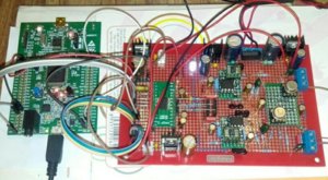

    Thực ra mua mạch CM108 này là quá rẻ, lại tiện dụng nữa, mặc dù 16 bit với sample rate 48khz không phải là thông số cao ngày nay (hic ngày xưa cd 44,1 là đỉnh cao rồi). Tiện dụng vì ko phải đeo kính lúp để câu mạch như mọi người đã làm trước đây
    Hiện tại mình đang dùng mạch stm32f407 discovery, chạy được 16bit @ 96khz hoặc 24 bit @ 48khz, nó là cái này
    Giá bán ở VN hiện nay là 420 nghìn. Cái bất tiện nhất là phải nạp firmware (phần mềm) cho nó. Trên mạch này có sẵn 1 con dac là cs43L22, chạy được 24 bit @ 96khz, tuy nhiên do hạn chế của MCU stm32F4 nên chỉ dùng được 24 bit @48khz thôi. Mình đang dùng với dac ak4396, nghe khá hay trên loa cùi mía của mình
    Cảm ơn bạn giahuy và mọi người đã chia sẻ trong thread này!
    thân!
    Tiện thể show hàng cái mạch của mình chút
