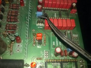

    lầm đầu tiên em bước chân vào con đương đau khổ diy nè,đọc nhiều quá cũng bị tẩu hoả. :oops:

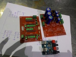

    Các bác ơi, làm sao để dự án CM108 + DAC này có thể hót qua đường Asio hoặc Kernel Streaming được ạ ?

    em dã gom được mấy mạch dang kiếm tda 1541 ma chua thấy. có bác nào nghé qua hương dẫn em làm cụ nguồn với?

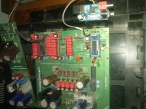

    Đã hoàn tất dự án, chất âm ra đối với em đã đạt yêu cầu, trình còi của em chắc không thể làm cho em nó hay hơn được nữa, quyết định đóng thùng, siết ốc, trước đó chụp em nó vài hình để báo cáo cùng các bác. Mời các bác tham quan phòng thí nghiệm :D (nhà kho) của em.
    1. Sắp xếp, bố trí bo mạch vào thùng CDP cũ, nguỵ trang em nó thành một CDP:
    2. Cấp điện nguồn cho em nó:
    3. Ghép em nó với mạch pre bán dẫn:
    4. Cái ampli chuột bạch cho em nó test:
    5. Setup output là Kernel Streaming
    6. Âm thanh qua mạch pre giúp em nó trình diễn quá ấn tượng, tính em không thể giữ một mình được, xin share mạch (nếu các bác quan tâm):

    Đẹp quá bác nhỉ?đề nghị bác cho xin mạch rõ hơn tí,con opan gì vậy ?

    @dienthuy:
    Opamp loại thông dụng thui bác ạ, opamp đơn NE5534 !!!

    "dienthuy đã viết:
    Đã vẽ lại mạch khác, gửi bác này:
    P/S: Dự án EL34 PP của bác tiến triển như thế nào rùi ?
    Dự án này em đã xuất ngõ ra asio được, nhưng tiếng nó lại noise hơn kernel streaming các bác ạ, ngược lại từ đó đến nay em xuất asio trên soundcard PC thì clear hơn kernel streaming, em thật chẳng hiểu chuyên gì, bác nào đi ngang trả lời giúp em với !!!
