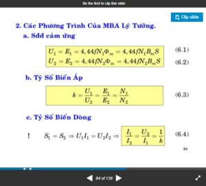

    Bác tìm cuộn biến áp công nghiệp loại 380V (cuộn 1) -> 220V (cuộn 2) đấy ạ ! Gọi H là hiệu suất máy biến áp, khi ta cắm dây ngược lại, cấp 220V cho cuộn 2 thì ở cuộn 1 (sơ cấp 380V ban đầu) sẽ ra là 380V*H*H (380V nhân H bình phương) ra được khoảng 300V AC thôi, sau đó tạo mass ảo bằng hai diode xung U1560 hay U3060, hai đầu dây mỗi đầu tiếp tục đi qua ballast của đèn huỳnh quang 20W rồi nắn lọc qua đèn nắn, tụ choke này nọ (phần tube thì không dám múa rìu qua mắt bác) cho ra dòng vẫn smooth như khi nắn đèn valve với biến áp có CT bác ạ, vậy là có cao áp thỏa yêu cầu rồi ! Ballast đèn huỳnh quang coi vậy chứ có airgap ạ !!!

    Cắm 380v ra 220v. Cắm 220v thì ra 380v. Làm gì có chuyện sụt áp dữ vậy bác.

  8. nvkhoahcm
    nvkhoahcm Advanced Member
    3/8/09
    1.409
    86
    Tân Phú - HCM
    Em á khẩu... :D
    Tỉ số biến áp trong trường hợp không tải hoàn toàn không phụ thuộc vào hiệu suất. Về lý thuyết bác có nhiều trên mạng mà.
    Em cắm hoài (dùng để xác định mấy cục biến áp ve chai không có thông số) nhưng chưa bao giờ gặp trường hợp như bác nói.

    Trong trường hợp nắn 2 nửa chu kỳ. Công thức tính như sau: VDC=VAC*1.4142-(Độ sụt áp qua đi ốt * 2).
    Áp dụng: VDC=375*1.4142-0.7*2=528.9VDC (Đi ốt là loại silic sụt áp 0.7v).
    Bác kiểm tra cục nguồn lại nhé. Vì em thấy 2 số 375 và 430 nó chẳng có quyên lan gì với nhau hết. :D
