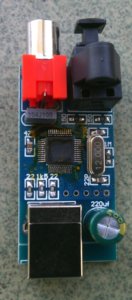

    Đi nghe toạ đàm thuyết trình, ngồi nghe mà cứ như đang dạo một vòng google, chạy đi tìm bác Khoa (nvkhoahcm), được bác ấy tặng free cặp PCM58P, còn được free ly cà phê nữa :D, tranh thủ lên đây khoe các bác mới được lận:
    Bi kịch là hai em này 18 tuổi chứ không còn dễ dụ như mấy em 16 tuổi, đành nhờ tới anh đẹp trai TUSB3200 lừa tình vậy:
    Em sẽ ráng kết nối hai em nó, kết quả như thế nào sẽ báo cáo cụ thể ạ !!!

    Mới được bác rainway_ds chia lại cho con USB108 nà. Cảm ơn bác rainway_ds nhiều

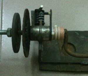

    Rất cảm ơn tinh thần chia sẽ của 2 bác rainway_ds và xbackarowana đã giúp em nhiều để đáp lại tình nghĩa đó em sẽ tặng bác rainway 1 cái máy quấn biến áp mà em vừa chế xong nếu bác không chê nó xấu quá thì em sẽ gửi tặng bác hoàn toàn free kể cả tiền sip nà. Còn bác không có fe thì em sẽ tặng bác 1 cái fe xuyến và cũng hoàn toàn free luôn nà. Còn bác xbackarowana ở sài gòn thì củng gần chổ em ( em ở Biên Hòa ) thì có dịp mình giao lưu nà

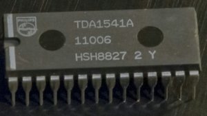

    Một con bác muốn có được left right thì phải qua digital filter IC và external de-glitcher, lúc này thì nó phải oversampling bác ạ !!! Mấy con này nó không die được đâu, CDP bị hư thường là ở khúc mạch cấp nguồn, hư mắt hư cơ, chứ mấy con DAC này thì nó được bảo vệ bởi mạch ổn áp và mấy con cầu chì nhìn giống transistor nhưng chỉ có hai chân nó không tiêu nổi đâu bác, mà chỉ có một con hả bác, bác rang tìm thêm, biết đâu trong quá trình tìm kiếm có thể bác sẽ có duyên gặp em TDA1541 !

    Có 1 con thôi bác ạ em sẽ đánh dấu chổ đó và tiếp tục tìm thêm 1 con nữa biết đâu cũng có thể gặp được 1541

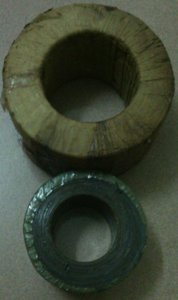

    Cái lõi đó không ngon đâu, chịu khó tìm loại giống như cái này nè. Không có ý chê gì cả...đừng hiểu nhầm.
    Cùng công quấn, tìm lõi tốt quấn cho sướng. Nhật tảo có bán...nhưng không phải lúc nào cũng gặp.

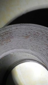

    dạ cái xuyến nhỏ nặng 2,2kg là của lioa còn cái lớn nặng 6kg là của hãng RFT của đức sản xuất năm 1989 đó bác. 2 cái này em mua ve chai rồi tháo ra để dành làm máy dự án power đó bác. cái nhỏ em không nói vì la của lioa thôi nhưng cái lớn là của đức sả xuất đó bác, sau lớp giấy lót đó là fe xám xịn mỏng tanh à. hixhix mà em chỉ dám tặng cái nhỏ thôi à

    Rất cảm ơn tấm lòng của bác về 2 món quà. cái máy quấn dây em thấy nó đẹp. rất sáng tạo đó bác. nhưng em đã mua 1 cái từ khi làm cái dự án PCL-86-PP rồi nên không cần nữa. còn về lõi thép em đang cần nhưng mà nó nặng vậy nên gửi đi nó tốn kém lắm, bác cứ dùng đi. em sẽ cố kiếm ngoài này chắc là sẽ có thôi nếu không có thì lúc đó em sẽ cầu cứu bác sau nhé. cảm ơn bác rất nhiều.

    Em thấy trên ebay có bán TDA1541 có vươn miệng nhiều mà không biết mua như thế nào có bác nào biết hay có kinh nghiệm mua hàng trên đây thì đứng ra đặc hàng để a/e theo nà
