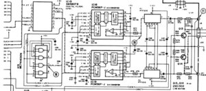

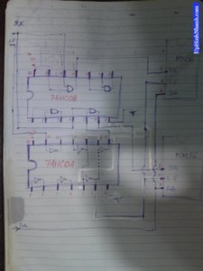

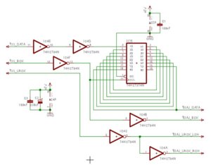

    @ xbackarowana
    MÌnh có CDP Pioneer7070 hư phần cơ . chạy giải mã PCM56 . Nay muốn kết hợp CM108 để nghe nhạc từ MT . vậy phải đấu nối tín hiệu I2S cụ thể như thế nào ? Mong bạn hướng dẫn ? ( trích sơ đồ kèm theo )

    Mình đã lắp theo hướng dẫn của bác xbackarowana cho CM108-PCM56P . kết quả máy chi có tiếng sôi . Mong bác hướng dẫn chi tiết hơn ạ !
