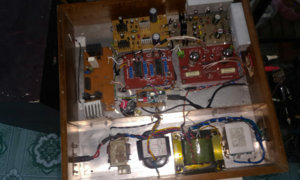

    Dac của em đây các cụ ạ..................

    Chuẩn đó ạ. Shop đấy ở gần Hoàng Quốc Việt

    Đẹp đấy ku, gống cái tổ quạ.

    Bửa ni nghe hay lắm a oi....ít bửa ship cái vỏ thật đẹp bỏ vào :D
