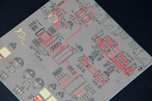

    Bo DAC luôn đi bác, em làm bp MT rồi muốn đổi gió, mà chắc ae cũng cần cả bo DAC để làm vì số lượng ít đặt làm mất công.

    Bo DAC TDA1541 thì nhiều lắm bác. rẻ cũng có đắt cũng có hay chơi hẳn cái này bác. riêng cái bo đã 1trai rồi.

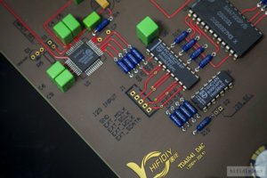

    Ko thấy bác nào review cái Cm108 Bác THANHTOÀN ship về nhỉ. tối qua e mới lôi e nó ra hàn hàn cắm cắm theo tín hiệu SPDIF từ chân 1 của CM108 và mass e lấy từ GND theo sơ đồ có sẵn trên bo nhưng e nó chẳng cho ra tiếng người. Xin các bác cho ý kiến ạ

    cái bo đó hơi khác so với cách của bác giahuy làm. bác thử nhổ con trở ở chân số 1 thay vào đó là con tự 0,1uf rồi lấy tín hiệu sau con tụ đó xem thế nào nhé. em cũng đang chờ linh kiện về đủ mới làm đc. giờ mới có nguồn, cm108, TDA1541a thôi nên chưa làm gì đc.

    E đẫ nối GND và e cung đã mod cả nguồn riêng rồi, e đã nhổ con tụ hay gi đó nối vs chân 1 va thay bằng con tụ 0,1uf thì e nó có tiếng nhưng rất nhỏ và bị sôi. Sau đó e thử lấy mass trực tiếp tu chân 36 trên cm 108 vẫn không có gi thay đổi, có lẽ phai tìm cái sơ mạch cua e nó để mần vậy. :lol:

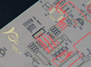

    bác thử cả 2 mạch chưa ah. nếu vẫn bị bác thử xem đường tín hiệu i2s xem thế nào nhé.
