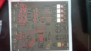

    69
    báo cáo các bác kit cm108 chạy ngon nhé . các bác xem lại phần nguồn nhé chỗ L4,L5

    Nhờ có Diễn Đàn và và Bài Post giá trị của Bác GIA HUY
    Nhờ TOÀN đã ưu tiên mua hộ và hướng đẫn làm 02 bộ USB CM 108, hôm qua em đã cắm thử qua đường SPDIF xem sao thì nhận thấy âm thanh rất tách bạch, Bass tròn và sâu hơn hẳn cách xuất SPDIF từ SC Progydy 701XT mà em đang chơi, em đang dùng con Pioner PDP-5 làm DAC - dề -Pow của Aurec và loa B&O s45II. Hôm nay đang làm đường I2S cho con sony 750 Mod xuất âm đèn xem thế nào. Phải nói rằng bộ kít này của Bác Toàn Nhập về rất dễ làm, ko phải câu móc vì các điểm lấy tín hiệu cần cho các AE DIY đã được ghi rõ trên mạch.
