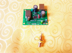

    Trên web mua hàng Cm108 vừa có thêm phiên bản nâng cao các bác đánh giá xem bo này thế nào có nên mua không
  19. thanhtoanmc
    thanhtoanmc Advanced Member
    1/11/14
    197
    Móng Cái - Quảng Ninh
    Bo mới có thêm đường MCLK để làm gì nhỉ. bác nào biết giải thích dùm lính mới như em đc không ah.

    Chém bừa : MCLK- Master Clok : đồng bộ xung làm giảm jitter dùng cho bác nào muốn Mod clok ngoài tăng tính ổn định chăng ? ( lính mới chém bậy các Bác bỏ qua )
