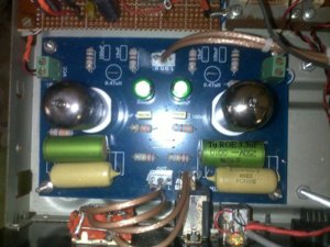

    Cái vụ ko lên trep thì ko phải à nha, ngày xưa em chơi với em nó thì trep nó lên inh ỏi, bass - mid - trép khúc nào ra khúc đó, nhưng mỗi tội nó ko đc mềm mại, ko tình cảm, ko ngọt ngào cho lắm, nghe nhạc vàng với vocal ko thấy ướt áo ướt quần nên em ko thích. Em mà nghe nhạc vàng, nhạc trịnh, vocal thì em thích rên rỉ, ướt nhẹp cơ.
    Mạch em đang chạy:

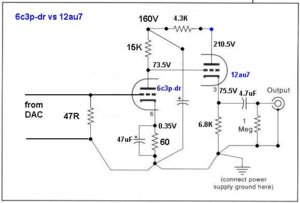

    Em sẽ tìm mua 2 bóng đó để làm theo như của bác. Bác cho em hỏi (Tầng đầu dùng đang với 6c3p-dr xuất anode trực tiếp sang 12au7 xuất cathode để hạ trở kháng ra, tăng dòng) Vậy tụ xuất 4.7uF bác có dùng không, hay bác bỏ ra khỏi mạch, nếu bỏ ra khỏi mạch thì các giá trị điện trở có phải điều chỉnh gì không ạ. Nhờ bác chỉ dẫn giùm em.

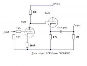

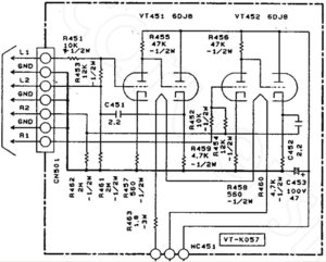

    Em đang định mod lại cái mạch xanh xanh ấy một lần nữa với bóng 6DJ8 như hình vẽ, theo mạch buffer của Carver SD/A-490t bác xem giúp em nhé.
    Thank bác.
