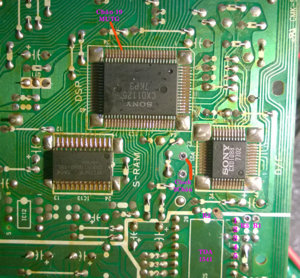

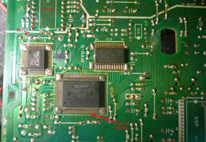

    Em Up ảnh Các Bác Phán hộ ah. THANKS!
  18. thienphuc74
    thienphuc74 Advanced Member
    4/9/15
    268
    71
    - Hiện đã nhổ R1 - R3 còn R2 thì chưa nối mà đưa tín hiệu BCK trực tiếp vào chân 2 của TDA 1541.... mai em nối qua R2 xem thế nào
    - Xả trì nhổ Clock 2 chân ( tránh xung đột clock) - và đã cắt mạch ngắt tín hiệu Mute tại chân 19 của IC DSP ( Ko có database của Ic 1125 hàng trơn mà tra theo con 1125Q ko biết nó có giống nhau ko?..... nghi ngờ chỗ này )

    Em không thể nhìn rõ mạch cụ thienphuc74 ah, em vừa lục mạch 750 ra xem, là R302 R303 và R304 phải hơm cụ.
    Em vừa modify lại mạch pcm58 hồi đó của em, và đợi module đẹp của cụ Toàn, hàng của em hand made 100% :D
    https://uphinhnhanh.com/image/7wC
    Mạch của cụ: sau R304 vào Pin 1, sau R303 vào Pin 3, sau R302 vào Pin 2 nối chúng pin 4, vậy là em đã nhớ nhầm trị số, sony cũng xài 1 kohm(s)
