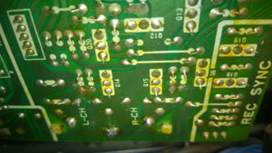

    Em làm như Bác trên con sony 750 sơ đồ chân như con MD của Bác mà ko kêu..... đã thêm bước tách clock tránh xung đột và cắt tín hiệu MUTG chân 19 của IC DSP rồi mà ko được. Còn bước nào nữa ko Bác. Nhờ Bác hướng dẫn thêm. THANKS!

    Em làm như Bác trên con sony 750 sơ đồ chân như con MD của Bác mà ko kêu..... đã thêm bước tách clock tránh xung đột và cắt tín hiệu MUTG chân 19 của IC DSP rồi mà ko được. Còn bước nào nữa ko Bác. Nhờ Bác hướng dẫn thêm. THANKS![/quote]
    Theo em hiểu là bỏ con transitor 3 chân ở ngay đường ra chỗ jắc hoa sen đó bác.

    con transitor tại đường ra RCA có ảnh hưởng như nào đến tín hiệu .Toàn nói rõ hơn đi vì bình thường nguyên bản anh nghĩ nó vẫn kêu mà. mình chỉ can thiệp vào phần digital thôi, nó ở phần analog thì có liên quan gì? THANKS!

    tranz mute. toàn bộ tín hiệt 100% đi qua con tranz này nên ko it thì nhiều sẽ ảnh hưởng đến tín hiệu
    cắt nó đi mỗi lần bật tắt dc khuyến mại thêm tiếng bụp ở loa
    có thể bác can thiệp vào mạch của nó nên tranz đó ko đóng

    con transitor tại đường ra RCA có ảnh hưởng như nào đến tín hiệu .Toàn nói rõ hơn đi vì bình thường nguyên bản anh nghĩ nó vẫn kêu mà. mình chỉ can thiệp vào phần digital thôi, nó ở phần analog thì có liên quan gì? THANKS![/quote]
    Em cũng ko biết đâu vì thấy các toppic mod đầu cdp hay playtion 1 đều bỏ con transitor mute này. em thấy bác xbackarowana nói bỏ tran mute thì em nói thế thôi.

    Các Bácỉ chỉ cho Em con Transitor MUTE có phải 2 con Q14 & Q15 ko ah

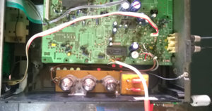

    Báo Cáo Các Bác Em nó Đã cất tiếng hát rồi ah. THANKS! Sự HƯỚNG DẪN CỦA CÁC BÁC ( Do có lẽ Em ko cắm Jắc Ổ đĩa quang trên Main )
  22. thienphuc74
    thienphuc74 Advanced Member
    4/9/15
    268
    71
    Đã xong việc lấy tín hiệu I2S của CM108 để Mod cho CDP SONY 750. THANKS! EVERYBODY
