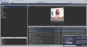

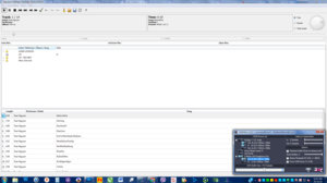

    Đã giải quyết được AISO 4All với Jriver cho vụ CM 108

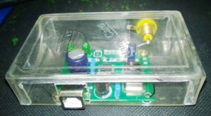

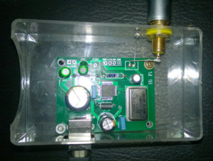

    Nội thất của hộp CM108 - Dựng trong hộp Card mika
