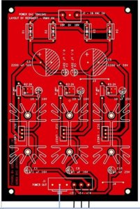

    Em định ủi bản layout này của cụ RedGhost và nhổ con 1541 từ CDP ra lắp vào! :D

    @ cụ cuongdotvn: Hôm bữa e có nhổ 1 cái 1514A S1 để gắn trên Board ủi, nguồn LM337/317 nhưng nhiễu lớn, để Amply cỡ 10h là xì rất khó chịu, câu dây nguồn từ CDP, che mass... vẫn xì! giờ lại gắn trở lại CDP! hyy vọng cụ hoàn thành tốt

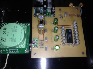

    Em được Bác Toàn nhượng cái kit, ngắn em TDA vào là chạy thôi. Nghe ngọt lắm (tai trâu em chỉ biết vậy). Nhưng em đang gặp tình trạng nhiệt phát sinh. Vị trí phát sinh nhiệt là 2 con LT như em khoanh tròn. Nhiệt phát ra khá nóng. Có Bác nào giúp em hạ nhiệt em nó giúp em với. Bác Toàn có nói em nó chuyển điện từ 12V xuống 5V nên nó toản nhiệt...nên không biết có thể gắn thêm em nào để cho em nó hạ nhiệt không ah? Nếu không được chắc em phải khoét đáy Chasis + thêm 2 cái Fan 4cm 1 cái hút 1 cái đẩy hy vọng giảm được nhiệt. Chỉ sợ nó làm nhiễu tín hiệu.

    Theo em là cụ tìm mua tản nhỏ dán cho ic dạng này xem.

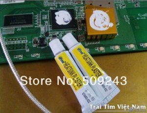

    Em ở HCM, cụ có biết nơi nào bán em nó không? Em có thử mua miếng nhôm tản nhiệt ở chợ Nhật Tảo (tìm đồng nguyên chất mà chưa thấy), rồi mua thêm miếng Thermal Pad để dán lên 2 em nó ( LT - Thermal Pad - Tản nhôm ) nhưng mà nó ko dính ( mà cái con LT nó nằm mặt dưới mới đau, nằm ở trên thì sẽ không rớt ra rồi. ).

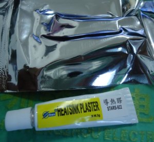

    Cụ search cụ Gu Gồ với từ khóa "keo dán tản" nhé! Có loại keo dán lại nó đục màu trắng sữa bám dính như silicon đó ạ, người ta hay xài dán cho chip, cpu,...

      90,5 KB
      99
  18. cuongdotvn
    cuongdotvn Advanced Member
    2/7/16
    64
    Đúng kiểu cái ảnh đính kèm đó cụ!

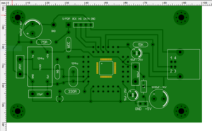

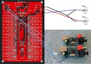

    Trong lúc chờ quà tặng của cụ @tieuphongbmt, em clone lại cái bo CM108. Cụ nào rành điện tử, layout mạch xem giúp em xem có ổn không ạ?
    Em cám ơn ạ!

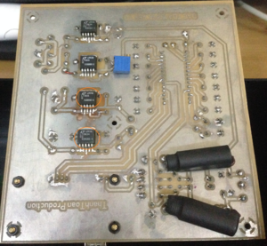

    Báo cáo cụ @tieuphongbmt là em đã nhận quà của cụ sáng nay rồi ạ! Em cám ơn cụ nhiều nha! Hic, cụ đã tặng đồ lại còn trả luôn phí ship cho em nữa! :(.
    http://www.upsieutoc.com/image/UPaim
    Do xài mỏ hàn rởm, trình độ hàn kém nên dán đc em ic 48 chân đối với em cũng hơn chua! Mò mẫm mãi cuối cùng cũng dán đc em nó mỗi tội hơi lệch các cụ à. Đo thông mạch thì vẫn ra 48 chân chuẩn nhưng sợ em làm hơn quá nhiệt thì ... :cry:
    Ít bữa nữa rảnh em sẽ cho nên bo và báo cáo các cụ tiếp ạ! :mrgreen:

    @ cụ cuongdotvn : tay hàn của cụ đẹp thế còn gì!
    he he, tình hình là em vẫn còn 01 CM108+ 1 board chuyển đổi, cụ nào cần em kính tặng luôn ạ , em không kiên trì nổi để Layout mạch.
