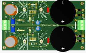

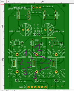

    Mạch nguồn thì em không chắc vì em không có LM337 xịn. Em đóng hàng tháo máy stav và hàng mới chợ không hoạt động LM337. Phần 317 thì hoạt động bình thường, lần trước em có làm 1 mạch nguồn +- khác cũng vậy! Chắc tại em không có duyên với con 337 này :cry: .
    Hiện tại em đang câu lại mạch bằng 7805, 7905, 7915 zin của CDP hoạt động ổn! 8)
  7. khuehn
    khuehn Advanced Member
    12/10/06
    5.241
    50
    Ha noi
    Bạn không có duyên với con 337 vì không để ý bố trí chân của nó khác so với con 317, nên xem lại điểm này :idea: , 337 hàng tháo máy stav dùng được đấy
  8. cuongdotvn
    cuongdotvn Advanced Member
    2/7/16
    64
    LM337 TO-220 chân 1 Adj, chân 2 In, chân 3 Out và em lắp theo chiều vẽ tản của cụ RedGhost nên em nghĩ em lắp không sai ạ! :(
    Em cám ơn cụ đã góp ý ạ! (y)

    Lần trước là mạch +- này của cụ @mimolisa em lắp cũng y chang hình vẽ 2 mặt IC quay mặt vào giữa bo mà cũng bệnh y chang, nguồn + thì đc, nguồn - thì ra lớn không điều chỉnh đc cắm thử tải là mất nguồn liền! Nên em mới nói em không có duyên với nó! :(
