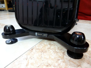

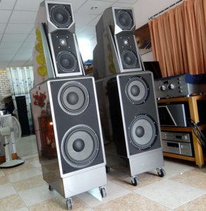

    Các thiết bị âm thanh đắt tiền thường sử dụng chân đinh chén hứng chống rung vừa thẩm mỹ vừa đẳng cấp vừa khỏi bị ...rung... nhưng em thấy cặp loa tốp đầu của Wison lại dùng chân loa là ... bánh xe, trông vừa thiếu thẩm mỹ, vừa không đẳng cấp vừa rẻ tiền thế nào ấy, không lẽ nhà sản xuất không đủ điều kiện hay triết lý thiết kế loa của họ vừa hát vừa ...rung mới hay. Thân

    - Đầu tiên khẳng định rằng chân , đinh chống rung có tác dụng nhất định
    - Triết lý của Wilson Audio là chế tạo thùng loa sao cho triệt tiêu rung gần như 100%. Các loa của Wilson thừơng là rất nặng , nhẹ nhất như con Sasha -2 cũng nặng gần 94 kg /1 loa

    Loa Wilson để bánh xe là tiện duy chuyển trong khi sét up còn trong thùng vẵn kèm theo bộ chân đinh chống rung nha bác

    Trong đây nói rất rõ vể giao động khi drivers hoạt động & nhiệm vụ của chân chén http://www.genesisloudspeakers.com/whitepaper/Genesis_Loudspeaker_Coupling_Decoupling.pdf
    Thực nghiệm của nhiều ace & bản thân cho thấy ko chỉ có loa mà tất cả các thành phần trong ht khi sử dụng chống rung đúng cách sẽ cho kq rất tốt. Ngược lại thì là thảm hoạ, lúc ý thà đừng chơi chúng :)
