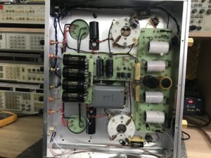

    Trời ơi... dòng bias 293mA. Xỉu...:confused:

    Vậy nó mới máo...sang năm ai cũng chơi vậy thì tổ kỉ thuật hết hơi vì nóng...

    Đèn công suất chạy class AB2 nên có hoạt động trong dải điện áp phân cực dương (áp lưới so với áp catot >=0). Mà lúc bị phân cực dương dòng lưới kg còn là 0mA như lúc phân cực âm, do đó tầng thúc phải có khả năng cấp dòng cho lưới để bảo đảm tầng công suất vẫn khuếch đại bình thường. Muốn cấp dòng ổn định cho tầng cs thì tầng thúc phải lái trưc tiếp tầng công suất như mạch đó! (em đọc và hiểu như vậy, lâu ngày kg post bài giờ chữ nghĩa cứ lọng cọng).
