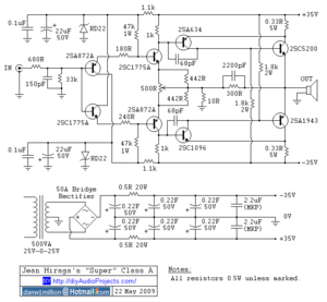

    Các pác có nhiều kinh nghiệm cho em hỏi cái ampli class A này oánh loa toàn dải (Dayton r100-8 4") có ok không các pác
    Em định thay con 1943 và 5200 toshiba bằng 2922 và 1216 cùa Sanken có được không, muốn tăng công suất thì ghép song song có ổn không. Nhờ các pác tư vấn giúp em

    Toàn dải độ nhạy cao .. nên ko ăn công suất lớn..
    Việc ghép thêm sò chả có tác dụng gì .. vì lí do trên..
    muốn hay thì làm cái amply tube mà dã.. :mrgreen:

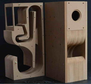

    không rõ củ loa của cụ hay cỡ nào, nhưng củ 4" mà đóng cái thùng như vậy em e rằng nó ....phí cả thùng,

    Bác sang đây tham khảo ...
    viewtopic.php?f=20&t=85512
    Thùng dễ đóng hơn nhiều.. Dạng thùng horm này hay bị uôm uôm lắm.. :mrgreen:

    củ này ổn chứ bác nongdan , còn kiểu thùng em khoái cái kia quá vì đẹp, um um mình dán cách âm ổn hơn không pác.

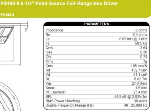

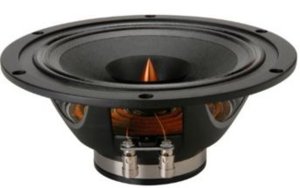

    chào các bác, bẵng đi lâu em mới vào topic này
    Bác Dương ơi. bác đừng vội nàn lòng, cơ bản em thấy thông số của đôi loa của bác tương đối tốt. các củ đời mới ngày nay kích thước màng loa không còn quá quan trọng như loa vintage đâu. datasheet của nó tương đối như thế này thì em nghĩ với thùng horn là lựa chọn phù hợp.
    Fs: 58.5Hz: Cứ tạm hiểu là cân bằng động của loa khi đạt trạng thái chỉ có củ không nó đạt đến 58.5Hz thì không lo thiếu trầm.
    với Qts: 0.33 càng cho thấy bác chọn thùng horn là vô cùng phù hợp. vì với tầm chỉ số nhỏ như thế nàu thì cộng hưởng lớn của thùng horn sẽ không làm tiếng trầm "lùng bùng".
    bác nên để ý và quan tâm lớn đến chỉ số Vas: 27.6l.
    chỉ số này rất quan trọng khi bác tính toán thùng loa và độ dài đường nén hơi. thông số này cho ta biết rằng trong 1 lần dao động thì màng loa sẽ tạo nên 1 luồng khí là 27.6 lít. bác cần phải xem xét kỹ xem đường thoát khí có thừa hay thiếu không. cách tính này thì quá phức tạp vì chúng ta không có đủ đồ. em thuòng dùng phần mềm tính ống gió điều hòa để tính nhưng kết quả chẳng nói nên điều gì. em toàn đánh giá bằng cách - dựa vào con số tính toán + thêm 1/4. sau đó đóng thùng. lắp củ loa vào. mở cái đĩa test tần số ( như của bác thấy ghi 48Hz) mở lên. kiểm tra màng loa.
    1- nếu thấy màng loa "thụt thò" ghê gớm ==> thoát khí chưa kịp --> mở rộng thêm.
    2- Nếu thấy rung đều mà tần số nghe ù đều là ổn.
    3- Nếu thấy màng rung kém + tiếng ù không tròn là mở lỗ " to" quá rồi.
    còn nếu bác có bộ Testto - bộ kiếm tra tốc độ gió.... thì đo được đấy( lưu lượng bằng = tốc đô x diện tích mặt cắt). đo ở chỗ ngoài cùng mà lưu lượng gần gần với hãng thì chắc OK đấy.
    em cứ đóng một đôi loa là mất khoảng 3 cái thùng "chuột bạch". chán chê mê mỏi thế nào cũng được. " nhân tính không bằng "chia" tính mà bác
    mạnh dạn đóng thùng - mạnh dạn chơi - mạnh dạn đập đi - mạnh dạn làm đôi mới sẽ biết rất nhiều thứ và rất nhiều kinh nghiệm( toàn trả bằng tiền -công mà)

    Em khoái pác rồi đó, 27.6 lít này là tính toàn bộ phần phía sau củ loa và ống dẫn luôn ra tới miệng luôn hả pác, hay chỉ tính phía sau củ loa. Em còn lơ mơ cái này.
