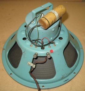

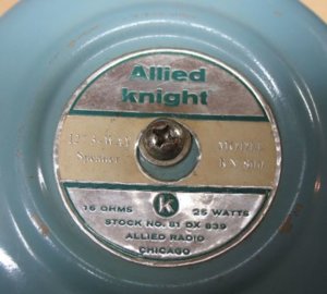

    Có bác nào chơi loa knight này chưa cho em biết chất âm với ạ, giá bao nhiêu thì mua được ạ. thanks

    đây là một đôi loa có giá trị về sưu tầm bác ạ.
    lại nói đến cái thương hiệu ALLIED COPORATION này; nó là một thương hiệu gần như khởi thủy và mông muội của âm thanh Mỹ. ALLIED radio là cái nôi sản sinh mấy cái loại thuong hiệu fisher, radio shark... sau này. đương nhiên KNIGHT, NINCOL và một số thương hiệu khác nằm trong cái nhóm cảu ALLIED. - em không chắc lắm về thông tin này nếu sai các anh sửa và đóng góp thêm.
    Về mức độ sưu tầm thì phải nói đây là một đôi loa tương đối cổ, đoán chừng nó là những năm 196x gì đấy.
    Về chất âm thì quả thực là mộc lắm đấy đặc biệt nó có tiếng trầm rất tuyệt vời nhưng bác phải đóng thùng to và không được hạn chế hơi của nó. tốt nhất nên đóng thùng kín và có matrix tán âm trên cạnh thùng. về kiểu dáng thùng bác cũng tham khảo thêm thùng goc của altec. trên có sở ls thuyết mà nói thì thùng góc của altec sẽ có nhiều cải tiến về tiếng trầm cho những loa cổ như thế này.
    hiện nay chát nhạc và chất lượng âm nhạc đã có rất nhiều sự khác biệt so với ngày xưa nên em xui dại bác là bác nên tháo con tép đòng trục ra và làm cho nó 1 cái kèn thì âm thanh sẽ rất tuyệt hảo, nếu thoáng qua có lẽ chất âm nó mang hơi hướng cảu altec santana ở dải trung trầm.
    tuy nhiên nó cũng có điểm hạn chế đó là tiếng trung cao; ý em nói là giọng nữ mà hát thì sẽ thấy hơi ít âm gió. còn nghe nhạc vàng thì tiếng sanh-ban cũng kém hơn.
    nhìn chung thì vẫn là 1 đôi loa hay có gí trị chung về sưu tầm và thưởng thức với những bản nhạc đồng quê - nhạc vàng trước 1975 và sẽ phát huy hiệu quả rất cao với những bài hát basso.
    về giá thì sẽ hơi trừu tượng vì cái món này không biết đánh giá thế nào cho phải cả. - tùy tâm thôi.
    chúc bác sẽ có nhiều thú vị với con này.
    p/s; sẽ rất thú vị khi bác nghe trung trầm của nó., đặc biệt khi nghe triệu bằng - wellfeng.

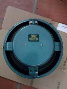

    Các bác cho em xin ý kiến đóng thùng cho cặp Altec này với ạ./ Tks cả nhà !

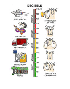

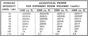

    Loa sân khấu toàn có độ nhậy trên 100db lận :D
    Lúc nào rảnh bác thử dùng VOM đo ở hai cọc loa xem bác đang nghe ở bao nhiêu Watt (bác sẽ giật mình đấy :p ). Công thức tính: V x V : R loa. Lúc đó bác sẽ hiểu vì sao Passlabs thiết kế amp First Watt.

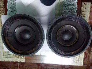

    trông cũng giống đôi của em
    Nhỏ mà tiếng tốt phết

    Bác chụp cái nam châm đi, mặt trước thì giống quá, mà đôi của bác còn mới hơn đôi của tôi, quý hóa quá. :lol: :lol: :lol:
