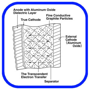

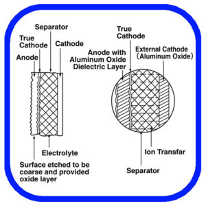

    Jelmax đưa ra hai cái hình này (đính kèm) để giải thích tại sao tụ BG tốt hơn, đối với tay trơn như tôi thì cũng chẳng hiểu gì lắm nên bác NoBG có kiến thức thì phản biện cho anh em học tập:
    Tóm tắt những gì Jelmax nói trên website của họ, hiểu theo kiểu rất tay mơ của tôi:
    1) lớp điện phân (thuờng làm bằng giấy?) giữa điện môi (dieletric) và cathode làm giảm hiệu quả của tụ
    2) trong BG, chất điện phân được làm bằng hạt graphite mịn, có tính dẫn điện nên hiệu quả việc truyền dẫn electron giữa dieletric và cathode tốt hơn
    Ok, bác có nói một cái tụ BG 100+100uf giá khoảng US$120 được làm chẳng khác gì tụ Rubycon 200uf giá $2. Nếu bác chứng minh được điều bác nói là đúng, thì BG quả là một vụ "lừa thế kỷ", bác sẽ làm một điều rất tốt cho diy community ở VN, cũng như trên toàn thế giới đấy. Bác có lòng làm điều này không? trộm nghỉ chắc rồi bác sẽ úp úp mở mở, đem cái này cái kia ra hù (o biết có thật ko?)... mà không có gì back-up...cũng chẳng mang lại tích sự gì!
    Thiết nghỉ không chỉ mình tôi mà nhiều người cũng muốn nghe bác trả lời, để khỏi mất tiền và có thêm được một ít kiến thức thì quá tốt.
    Còn với những bác nào chưa thật sự nghe, mà chỉ nghe người khác nói chưa biết đúng sai mà đã hùa theo, thì please, go listen!

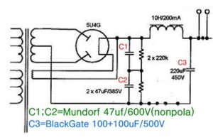

    Diễn biến việc thay tụ như sau:
    Từ mạch PSU của AN Kit 1
    Thay C1 và C2 = tụ không cực hiệu Mundorf 47uF/600V
    Thay C2= tụ có cực BlackGate 100+100uF/500V
    Kết qủa Volts DC có tăng nhưng lại đúng như trong mạch là 435V với full Load
    Có 2 thay đổi phân tích được :
    -VDC đạt yêu cầu
    -Tụ Mundorf là tụ không cực, được đặt trước Choke, là nơi có biên độ V Ripple cao, có tần số 100Hz . Tại nơi có thành phần xoay chiều (V ripple), nhưng nhờ tụ không phân cực nên vần đề nạp xả nhanh hơn tụ có phân cực làm giảm lăng tăng tại đỉnh, cũng như độ võng (do tụ nạp xã không kịp) B+ . Đối với nắn đèn nên dùng tụ không phân cực như Data tube yêu cầu
    Còn phần tụ BlackGate 100+100/500V sau choke thì mời các tiếp
  19. Teablue
    Teablue Advanced Member
    6/12/05
    4.259
    Sài Gòn
    Schema
