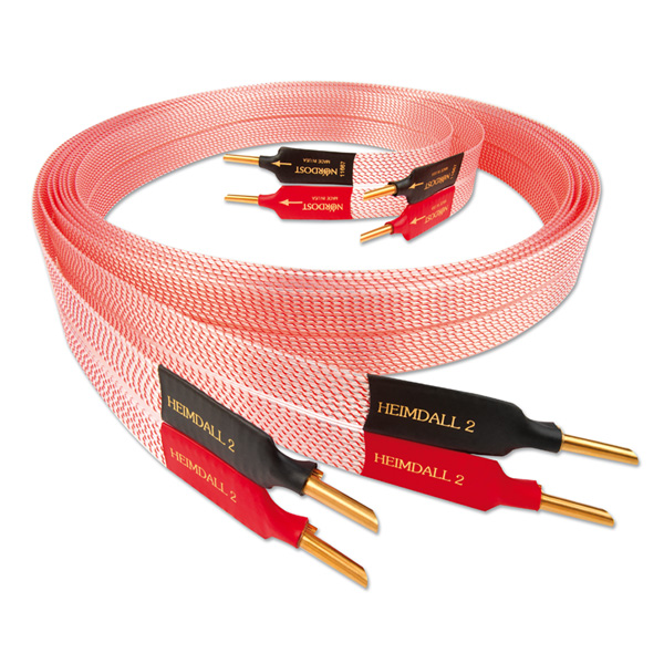

    Mình thấy nhiều bác chế dây bạc nên cũng muốn trải nghiệm 1 lần. Trước mắt là chế dây loa, mình đã hỏi 1 số a e quen làm thợ vàng bạc , tính ra 1 cặp dây bạc dưới 10 tr . Gồm hơn 10 cây bạc 9999, công thợ, nhưng mình chưa biết nên làm kích thước ra sao, vỏ bọc bằng gì , chất âm ntn ,nên muốn tham khảo a e trên diễn đàn, rất mong được sự góp ý. Thks
  2. Gà mờ
    Gà mờ Advanced Member
    10/11/18
    464
    356
    Ngoài ra khi thì công cần chú ý điểm gì, dây lõi bao nhiêu sợi, sợi to bao nhiêu, cách quấn đan hay để thẳng, điện trở dây nữa...v..v mong bác nào đã trải qua cho xin 1 lời....

    Vụ dây bạc này tôi làm từ 2007, tôi có vài ý bác dùng đc ý nào thì dùng:
    - Audio dải tần thường từ 40Hz đến 15KHz đối với tai nghe đc và tần số càng cao, tín hiệu càng chạy chỉ ở bề mặt của dây dẫn ( Lý thuyết cơ bản ). Do đó bác làm cả bằng Bạc sẽ khg cố ý nghĩa nhiều với tần số cao;
    - Việc kéo dây thành càng nhiều sợi càng mảnh càng tốt vì điện trở thuần tổng sẽ càng nhỏ, dây tín hiệu hay dây loa có thể kéo dài mà giảm thiểu ảnh hưởng suy hao;
    - Nếu amply của bác là Amply Solid hoặc Tube PP việc dùng dây bạc sẽ rất lợi âm cao và làm bác hơi khó chịu; Khi đó bác cần can thiệp để mạch bớt trung cao đi; Amply SE tube thì rất đáng.
    - Bác nên dùng dây mạ bạc ( Silver Coasted ) cho đúng kiểu và pha thêm dây đồng đỏ 9 Cure lúc đan dây để cân bằng dải Bass;
    - Bác nếu có điều kiện qua nhà tôi, ta tìm cách tốt nhất để bác dùng dây loa, dây Audio Cable mạ bạc về nhà bác thử trc khi bác quyết định đi kéo 10 cây bạc ra và tôi nói thật, tôi khg tin chủ hiệu vàng nào nhận làm việc này cho bác quá dễ dãi. Bác nên đề phòng. Tôi và 1 chú ( năm nay 70) ngoài Chương Dương Độ dính vụ này năm 2005 rồi;
    - Cho dù amply SE hay PP hay Solid khi bác đấu dây bạc vào tiếng cao sẽ tốt lên và bác thấy chói, lúc đó bác khg nên nhầm lẫn là LỖI TẠI DÂY vì dây chỉ truyền đạt lại những gì trc đó bác vẫn nghe mà là lỗi tại bộ khuyếch đại, dây tốt nên nó lộ ra khuyết điểm của mạch và nên chỉnh vào mạch. hầu hết Anh Em chơi đều đổ cho dây :);
    - Sẽ rõ ràng tốt hơn nếu dây mạ bạc bác dùng vào dây tín hiệu ( dây loa cũng tốt nhưng nó là khâu cuối khi tín hiệu đã rất khỏe).

    Vâng, e làm chơi chơi 1 cặp đấu cho super teble xem sao. Dù sao bạc 9999 kéo kiểu dây nordost có vài triệu mà.ko được thì cắt ra làm thành 2 sợi dây nguồn. Ko đc nữa thì đúc lại làm xu cạo gió .kkkk

    Thanks bác nhé . Cả buổi chiều bác lọ mọ. Công nhận là hay. Ko kém dây hãng đâu e đang nghe quen heimdal2 đấu biwire vào HF mà thấy ngang ngang đấy. Rất hay , đáng công bỏ ra. Dù chưa chạy rà nhé bác.kkkkk
