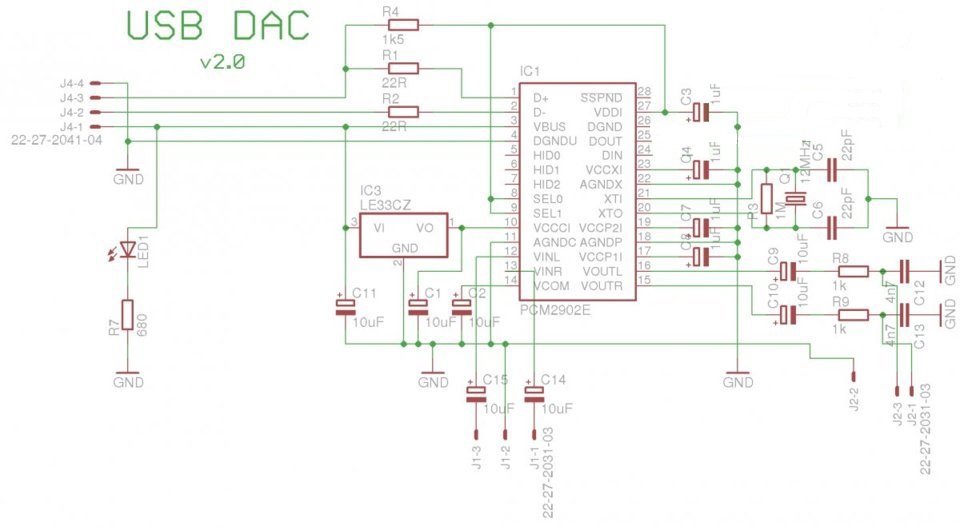

    Chào các bác, các cụ. Tình hình là e đã sắm đủ các đồ nghề, linh kiện để DIY con PCM2902E theo sơ đồ này
    E làm bằng IC nguồn LM317... sau khi hoàn thành xong e có cắm thử thì máy báo vẫn chưa nhận đc
    E có rất nhiều cái chưa rõ trong quá trình làm:
    -Lý do usb chưa nhận PC có phải là do mình chưa nạp rom firmware vào con PCM2902E ko ?
    -E hàn chip lên dip ssop 28 nhiệt độ 250-300 độ ko biết có làm chip nóng quá bị chết ? Có cách nào kiểm tra chip còn sống hay đã chết ko các bác ?
    -Các đường GND ở các khu vực là ta để không, nối tiếp đất hay là hàn chung vào chân MASS của ngõ OTG USB nối với chân số 4 DGNDU của IC PCM2902E ?
    -Linh kiện tụ trở chỉ cần đúng giá trị như 22R, 1M, 1k5 hay 1uf, 10uf đồ thôi hay còn cần phải đúng số V(VD: 16v, 25v, 50v... 2W 1%, 1/4W 1%...) ?
    -Làm sao để đo đc IC nguồn LM317 ra đủ 3.3v cho PCM2902E ? E có cắm vào usb PC sau đó có dùng đồng hồ vạn năng kim thang đo DCV ở mức 10. Que đỏ giữ 1 đầu ở chân VBUS của usb đang cắm PC, đầu đen còn lại thì để vào chân số 10 của PCM2902E như vậy có đúng ko ?
