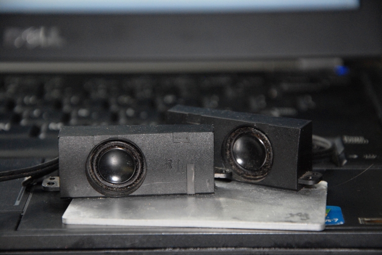

  11. thanhchi
    thanhchi Advanced Member
    25/8/06
    6.471
    74
    HCM
    Em cho tấm hình cho nó trực quan.
    Tháo từ laptop. Còn laptop hiệu nào thì em quên rồi.
    Nghe to như ... loa laptop. :mrgreen:
