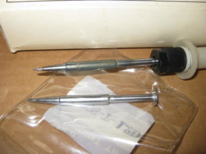

    Chế qua xài mũi của Hakko 942 cho ngon mũi tung của nhanh cháy lắm. Mũi Hakko cũ em củng có 1 bó.

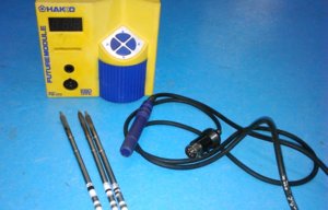

    Em mua được đúng cái mình cần: tay hàn đã dùng sơ sơ + thêm mũi hàn và heater element mới toanh, cọc cắm 5 chân, cắm phát dùng luôn không phải mốt miếc :D

    Cái mũi này hay quá , quá rẻ mà mình chẳng có thân hàn hakko, mũi này có thya vào mỏ hành tàu quic 936 không nhỉ :?:

    Hakko 942 trở về sau dùng mũi ,tay cầm, dây cắm tương đối giống nhau. Nếu mũi giống trong hình thì mua 1 kg dùng tới đời chắt vẩn còn. Thay mũi cắm rút rất nhanh, nhiệt độ lên nhanh tầm 27 s. Trong hình còn thiếu cái cán cầm bằng cao su.

    Chắc giống mũi hình viên đạn, loại này phải có ruột sứ nhét phía trong mới dùng được. Cây hàn màu xanh lá có ruột sứ dẹp nằm phía trong dùng điện 100V. Cây dài có luôn trở nhiệt nằm phía trong là hàng tốt đấy. Nhật tảo bán mới 150K 1 đũa đấy.

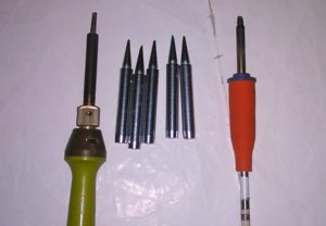

    Loại mũi hàn em hay dùng là loại mũi hàn cho máy hàn 936, như hình dưới đây, em thích dùng nhất là loại mũi đầu cong.
