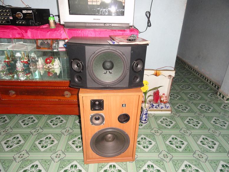

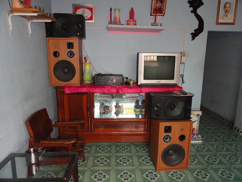

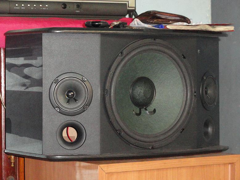

    em mới mua 1 cặp bass của HQ bass 25cm mà coil 51 về ráp cái thùng để tết hát karaoke , loa ráp xong đang chạy rà ,còn vụ phân tần thì đang thiết kế chưa biết đi kiểu gì đây nek ,bác nào chơi loa HQ rồi cho em chút ý kiến ah . loa em làm là loại 2 way 1bass-2treb giấy

    ái chà, bác cũng chơi gớm quá nhỉ?. Em cũng đã từng đóng 1 đôi kiểu giống như đôi giả cổ của bác kìa. Cũng dùng chính đôi bass 25 khổ sở kia kìa. Trước em cho mượn oánh đám cưới suốt, năm ngoái cưới thằng em ruột em lấy ra đánh vs 203n mà kinh hoàng cả xóm tối hôm đấy lên các bác ạ. Thế mà vẫn chạy ngon các bác ạ. Để đến khi em cho cái thằng trong xóm mượn hát hò kinh quá thế là nó cong màng, em tháo ra để tủ định khi nào rảnh kiếm đồ về sửa mà nhanh thật, thấm thoắt đã 1 năm rồi các bác ạ.
    Nói chung cặp bass 25 này và con dream có rất nhiều kỷ niệm với em, chả thế mà em nghe mấy thằng sửa loa noí thế em ức không chịu được các bác ạ. Bác xuantuan có quả bass 25 cũng được đó, mong bác có cặp loa đón tết ưng ý..:)

    Loa để dưới đất thế này , không bẹp NÓN thì mới là LẠ :D .Mà sao bộ dàn vừa hát vừa nghe này lại không thấy có nguồn phát :lol:

    bác nói tới bẹp nón em mới tức ,mấy bà hàng xóm dưa con nít qua chơi nó bò bò lại lấy tay chọc vào móp cả loa mid mà hên loa mid nón bằng nhựa nên lấy beo dính lôi ra dc còn loa bass thì bằng giấy thế phải bó tay . đang kiếm lưới làm cho nó cái ecang mà chưa tìm ra nek . heeeeeeeeeeeeee
    heeeeeeee . cái đầu đĩa hư mất đang sữa bác ah tết này tốn bộn tiền
    em đang dự kiến ráp 1 cái amp nhái kiểu hi end cho đẹp nữa nek , khi nào xong em show lên cho mấy bác xem ,còn giờ đang nghiên cứ cái phân tần cho loa karaoke nek
