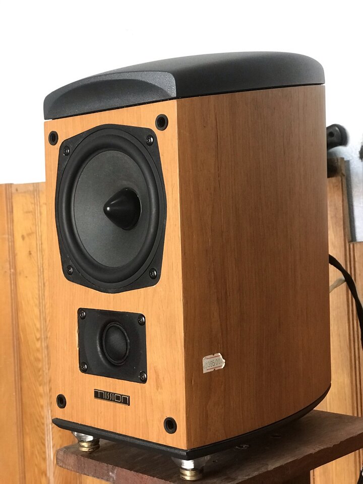

Chào các bác! Em có cặp loa mission e52 như ảnh . Em đã rất mất thời gian ghép với nhiều âm ly bán dẫn như Naim xs , cyrus 2 , creek 5350se , moon i3se ... mà không 1 chiếc âm ly nào cho ra đủ tiếng treble để nghe, phải nói là rất thiếu treble . Hqua em mượn được chiếc el84pp hàng diy của lão bạn về ghép thử lại thấy treble ra rất đủ , 3 dải mượt mà . Vậy em viết bài này để xin các bác 1 lời giải thích để cho em được thông não và tìm đường để phối ghép với thằng bán dẫn cho ra tiếng chứ thực sự gu em ăn mặn bass nên ko phù hợp với đèn ạ. Em xin cám ơn
Loa này chắc ko thiếu treble đâu bác. Em đã nghe thử với 84pp lux 570 đều khá ổn. Bác xem lại nguồn nhạc , kiểm tra xem loa treb có bị hỏng ko. Nếu hỏng 1 loa treb ko quen khó nhận ra ( bác đưa tai sát loa treb nghe thử)
Cám ơn bác. Em đã kiểm tra kĩ nghe bằng tai và tháo ra nhờ đo đạc loa treble vẫn bình thường ạ. Kì lạ là ghép bán dẫn thiếu treble nhưng ghép đèn lại ko hề thiếu.
Loa này hay ở cái mũi đầu đạn nó cho dải cao thanh thoát nhờ việc phản xạ âm cao qua cái mũi, kết hợp loa treb cho âm cao rất tốt. Ko hiểu bác dùng nguồn nhạc dây tín hiệu dây loa gì mà thiếu treb. Trước đây em thử giúp bác bạn bằng ampli lux 570 ( ampli này dải cao chỉ vừa đủ và đánh trực tiếp ko qua tone) 84 pp của em có chỉnh bass treb nhưng cũng ko cần chỉnh lên. Cũng nói rõ là tai em cũng bị đói treb nhưng nghe vẫn ổn.
Vâng ạ. Hqua có bác ib em nói 70% có thể là do phân tần hỏng tụ. Em vừa đặt mua mấy con tụ về thay xem sao rồi ạ.
Bác ra mua mấy con tụ cùng trị số của TQ chỉ mấy ngàn một con về thử trước nhé. Tụ phân tần loa thường ko hỏng hẳn mà chỉ bị rò nhẹ sẽ làm phân tần sai đi. Nhưng thôi cũng là dịp để nâng cấp loa.
