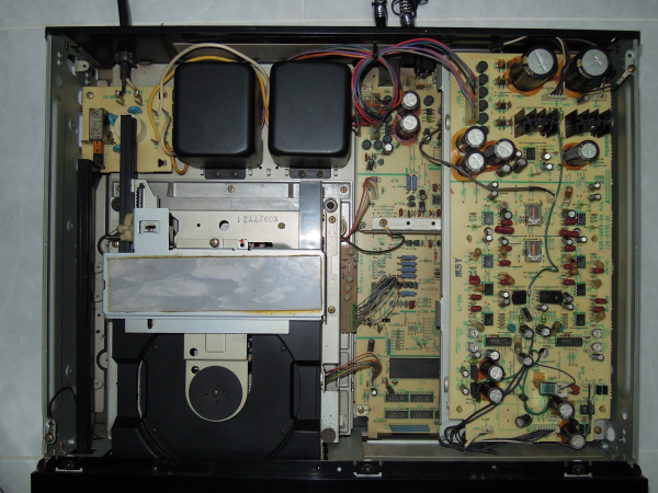

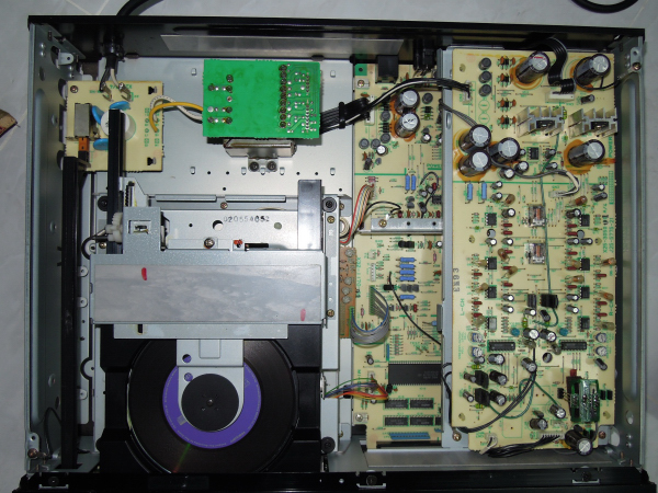

    Gởi bác zeze (và các bác khác) hình ảnh của CDP Kenwood DP990SG và DP1100SG để tham khảo các linh kiện cần nâng cấp.
    So sánh hình ảnh sơ bộ cho thấy:
    CDP Kenwood DP990SG:
    - 1 biến áp
    - Tụ điện loại thường
    - Opam chất lượng kém hơn CDP Kenwood DP1100SG
    - 2 biến áp
    - Tụ nguồn là loại ELNA for AUDIO, một số vị trí dùng tụ điện to hơn CDP Kenwood DP990SG
    - Opam chất lượng hơn CDP Kenwood DP990SG (tuy nhiên, cũng nên nâng cấp opam này)

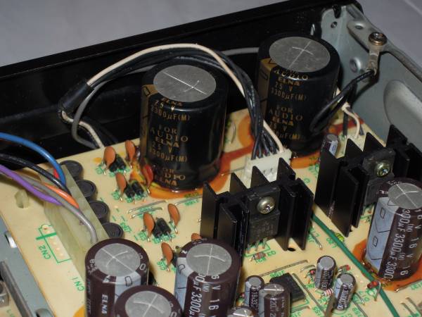

    Tụ điện ELNA FOR AUDIO dùng trong CDP Kenwood DP1100SG

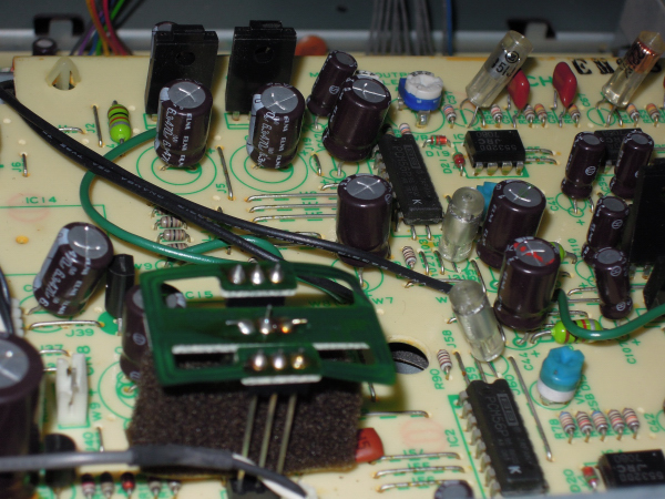

    Trong CDP Kenwood DP1100SG, các tụ gần vị trí D/A, clock cũng to hơn so với CDP Kenwood DP990SG

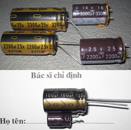

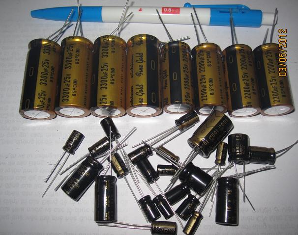

    Đây bác ạ! Hôm nay do đặt hàng chậm trể khâu vận chuyễn nên phải mất 1,5 tháng em mới nhận được hàng. Khoãng 30 tụ ELNA cao cấp cho phần nâng cấp tụ nguồn (em mod hết tất cả các tụ trong phần lọc nguồn, dòng lớn cũng như dòng nhỏ :D )

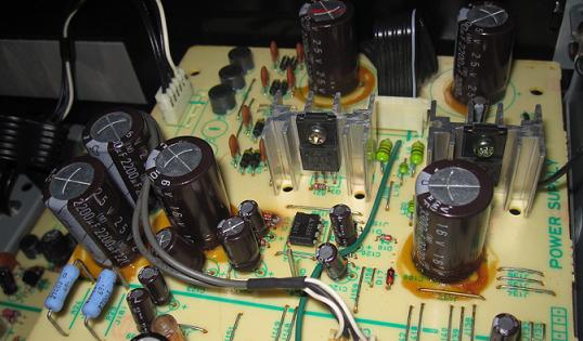

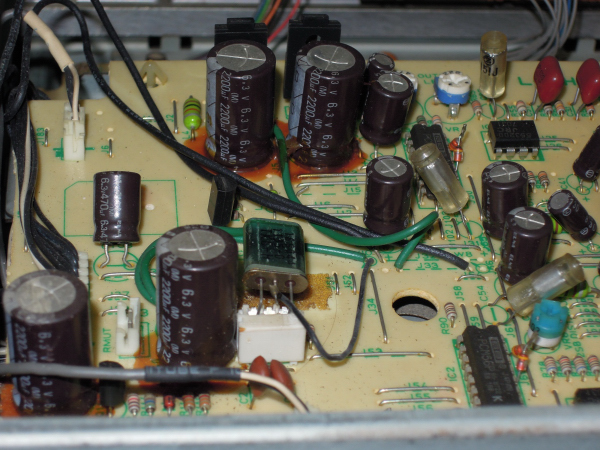

    Đây là hình phần tụ lọc nguồn bo trên. Dòng CD DP-990SG này các tụ nguồn chính, được dán keo cố định vào bo nên việc tháo ra cũng tốn ít công sức còn các tụ dòng áp thấp khác thì tháo ra dễ dàng.
  22. zeze
    zeze Advanced Member
    24/8/08
    1.158
    75
    Các tụ củ đều có kích thước nhỏ hơn so với tụ mới dù cùng trị số, vì thế cần tính toán để lắp vào cho phù hợp với chassis, board.

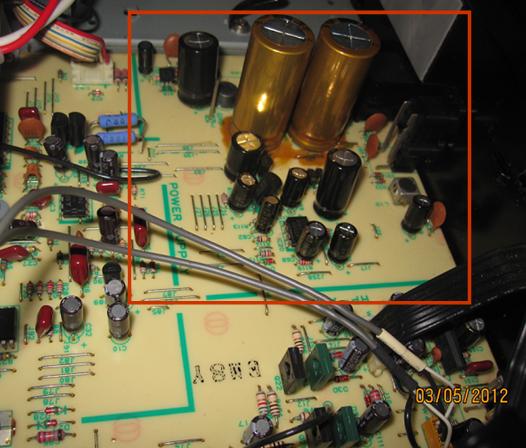

    Đây là hình bo dưới sau khi mod, toàn bộ tụ lọc trong phần ô đỏ được thay mới hết. Em thay luôn cả 4 con tụ xuất khuếch đại cho headphone luôn (dù em chưa có headphone 6 ly :D ).

    Bác Zeze chơi mạnh tay thía :lol: . Sau khi đã mod hết mớ tụ vào bác cho vài dòng review đi ạ.
    Ah sẵn bác cho E hỏi cặp tụ mới trị số 100uF (hình như là điện áp 50V) là Elna hay BG vậy bác và về đến VN thì bao nhiêu ah?
