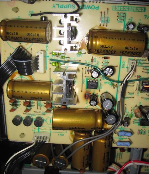

    Mấy e vàng chóe to con là Nichicon FG còn mấy thằng kia là Elna cerafin bác ạ.

    Còn đây là hình ảnh bo trên sau khi thay tụ mới. Do kích thước tụ mới lớn hơn tụ củ (dù cùng trị số) nên em phải để các tụ lọc chính (kích thước to) nằm chứ không để đứng được. Đây là 1 số hình ảnh em xin chia sẽ với các bác về mod tụ lọc nguồn cho CD DP-990SG.

    @BTP: Giá cả thì bác xem giùm em bên shop bác QuangHao đặt ở PartconetXion đó bác (em đặt nhiều con nên không nhớ giá từng con nữa).
    @HD: Đúng rôi tụ vàng to con là Nichicon Fine Gold, còn mấy tụ nhỏ đen là Elna Cerafine đấy bác. Em không mod điện trở, vì nghe nói trở ảnh hưởng ít đến chất âm hơn tụ, đặc biệt trong phần lọc nguồn.
    Mod phần tụ lọc nguồn hiệu quả rõ lắm các bác. Chất âm trong trẽo, sạch hơn trước nhiều.
