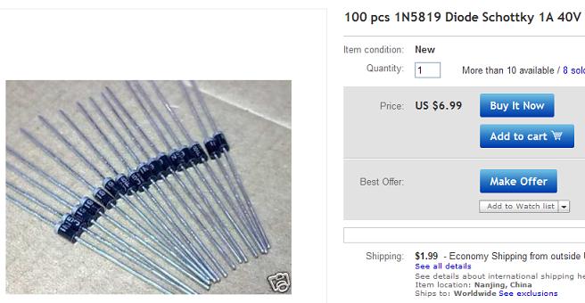

    Có phải Diode Schottky 1N5819 (1A, 40V) của bác hieuvu như hình dưới không? Sao hình dạng diode của bác khác với bác tuanhaitin, vậy cái nào mới đúng. Thay mấy con diode có ảnh hưởng đến xuất coxial không (em hiện dùng CD làm cơ xuất digital là chủ yếu)?

    Đúng rồi bác diode Schottky 1N5819 (1A, 40V) của bác hieuvu như hình trên, hình dạng diode của bác hieuvu khác với bác tuanhaitin do dòng chịu đựng nhỏ hơn, cả 2 cái đều đúng. Thay mấy con diode không có ảnh hưởng đến xuất coxial, thay đúng chiều diode thì CDP nó chạy thay sai nó không chạy luôn
