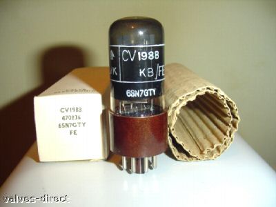

    Mời các bác đọc hộ Em thông số đèn như vầy thì biết sao mới hay cũ,tốt hay xấu.Em ngồi dịch mãi mà không dịch nổi mấy cái Số này nên nhờ các bác chỉ dùm.Vì Em cũng băn khoăn nên mới hỏi seller và dưới đây là phần trả lời của người bán và đồ bán ghi là NEW:
    Hello,have tested these and valve 1= 63/63 valve 2 =66/66 within the 5% aloud for matched valves data from Mullard data service manual they are 100% good as manual states 62-64 so this makes them 100% good ,shipping to Melourne for 1 pair is £4.50 + £3.00 insurance 1st class airmail signed for thankyou peter.

    Mấy dòng chữ trên có thể được hiểu là đèn 1 test trên máy test tube đạt chỉ số transconductance = 63 nửa bên trái và 63 nửa bên phải; tương tự, đèn 2 đạt 66/66. Trong khi thông số theo manual của hãng Mullard đối với đèn mới là 62 đến 64. Như vậy đây có thể được hiểu là đèn mới vì đáp ứng chỉ tiêu (minimum) sau test. Kết quả test của 2 đèn lệch nhau 5%, có thể được coi là match pair,
    Còn kết quả test trên có chính xác hay không thì chúng ta chỉ còn biết phụ thuộc vào sự trung thực của seller thôi.
