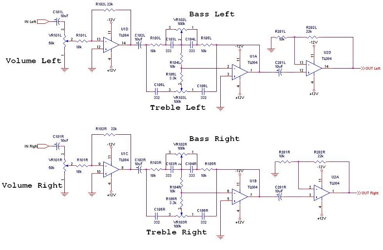

    Em đang muốn làm một cái mạch ampli nho nhỏ, để nghe nhạc chơi thôi, mà thấy trên diễn đàn nói nhìu về TDA7294 còn ngoài thì nói LA4440, thế nên em hỏi thử nên dùng TDA7294 hay LA4440. Và cần làm mạch cần những linh kiện gì hoặc mọi người cho em cái mạch nguyên lý.
    Cho em hỏi 1 câu nữa trong cái mạch nguyên lý bass tress này thì Right In với Left In là gì nối vào.

    Ở cái mạch trên của anh,mà anh hỏi là Right in và Left in ở chỗ nào,em xin trả lời ké :mrgreen: ,nó chính là In Right và In Left đấy ạ :D

    Ah mình hiểu rồi bạn !!! Cảm ơn các bạn nhìu lắm
