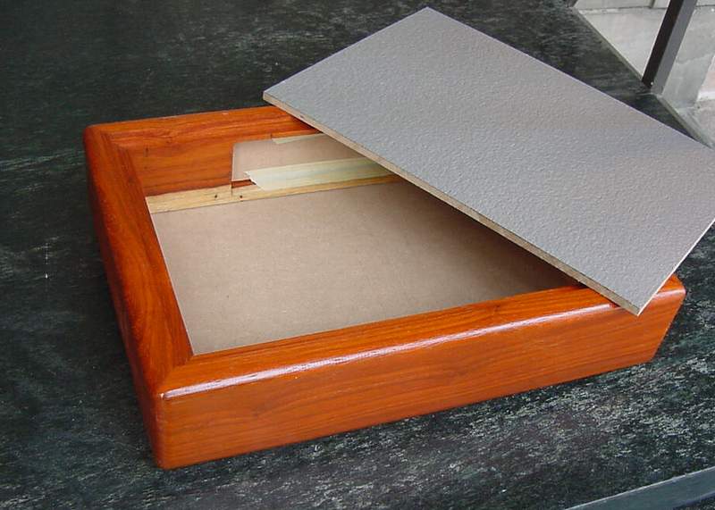

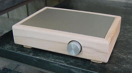

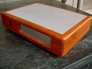

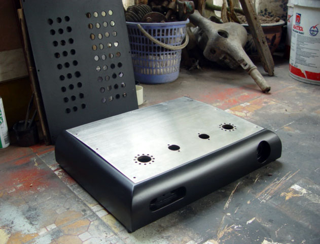

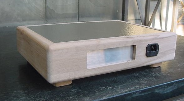

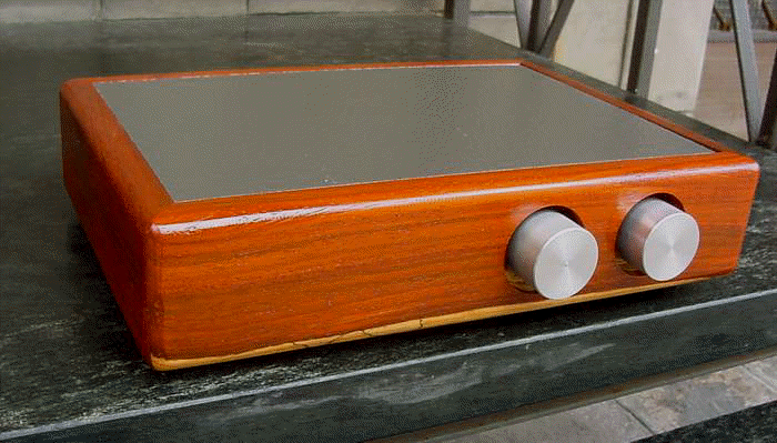

    DIY một cabinet
    Một số hình ảnh có thể gợi lên ý tưởng DIY một cabinet
