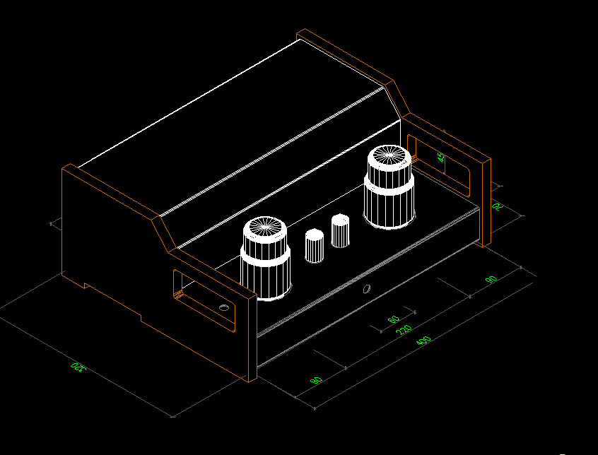

    Thay vì dùng tấm nhôm 3 li làm mặt trên chasiss, em thay bằng tấm tấm tole sắt được không, tole sắt dày bao nhiêu là vừa :?: . để giảm chi phí làm chasiss ấy mà :lol:

    Tôn 1.5 mm là vừa, khoét xong các loại lỗ bác đem đi sơn tĩnh điện . QUÁ ĐẸP

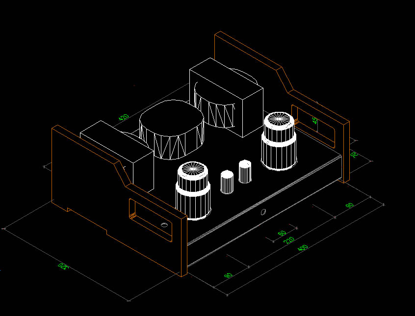

    tôn 1.5mm mà để 03 cục biến áp lên có bị cong, võng xuống không các bác ?

    Bác nguyéntyle làm rồi. chắc không bị võng đâu!!!!!. nhưng em thấy có vẽ mỏng mỏng thế nào ý. bác cứ thữ làm xem sao

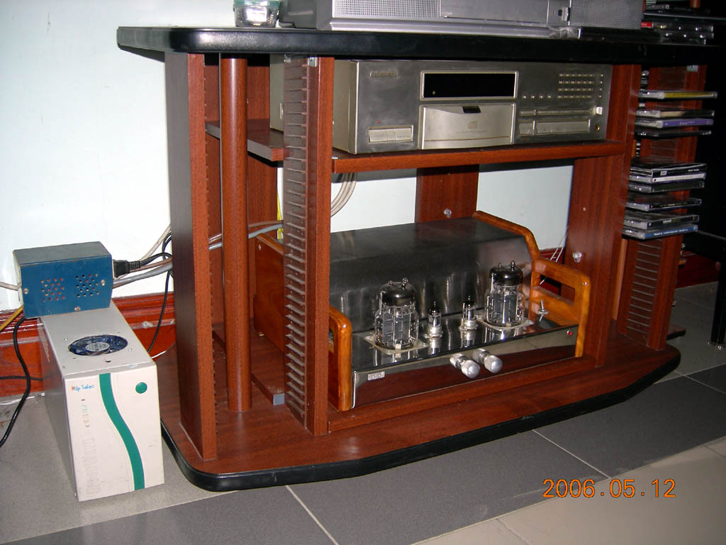

    -Theo em làm 1,5 ly không võng đâu, em làm bằng inox có 1 ly mà chắc lắm, nhất là các bác gấp mép vào 1 tý thì ngồi lên cũng vô tư. :mrgreen:

    Bác Phong thiết kế của chasis trông chuyên nghiệp quá. Nắp đậy của 3 cục biến áp bác dùng nhựa cứng à?

    tôn 1.5 mm bác đặt vào thành gỗ bắt ốc chặt rồi đứng lên thử xem, vô tư luôn :mrgreen: còn bác chơi tôn dầy hơn thì khoan lòi phèo ra mới được 1 lỗ, e toàn tính choddur dùng thôi, thừa làm gì. bản thân e chơi 0.8 mm cho nó dễ khoan rồi lót ở dưới 1 miếng phíp 3 mm là OK, chịu được cả chục cân như chơi :D
