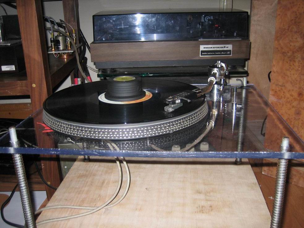

    Cảm ơn bác Nguyễn, tôi đã mua được mi-ca tuy nhiên khi mang đi đánh bóng cạnh thì được thông báo "Mica TQ không đánh bóng được!!!!!!!!!!!!!" Bác nào có sáng kiến hoặc biết nơi nào đánh bóng được Mica TQ không ạ?

    Bác dùng mỏ hàn gas đưa thằng mỏ hàn vào chỗ cần đánh bóng di đi di lại nhanh nhanh, sau khoảng 2-3 lần lặp lại là được. Chú ý là sau khi đánh bóng sẽ làm cho tấm mica bị cong do đó bác cần phải ép giữa hai mặt phẳng để cho nó phẳng lại như cũ.
    P/S. Chỗ căt Mica hàng nón có nhận đánh bóng cạnh mà.

    Tấm mê-ca không làm các nào mà đánh bóng được, (ảnh em nó đây) có bác nào có bí kíp khác để đánh bóng không ạ? (Em nghe nói có loại bột chuyên dụng để đánh mê-ca)

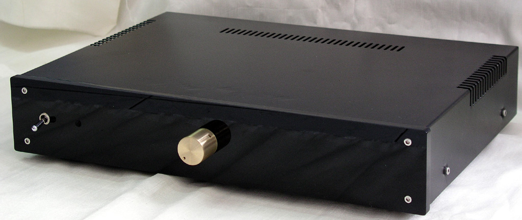

    Kính chào các bác trên 4 rum! Chả là em mới có nguồn nhận sản xuất Satsi cho em với giá rất hữu nghị, nhưng số lượng tối thiểu phải từ 10 chiếc trở lên họ mới làm. Giá là 200 nghìn cho 1 chiếc, nên em muốn có bác nào cần làm thì anh em mình tập hợp đủ lại làm luôn 1 lô cho đủ. Em xin mượn hình của bác Teablue để minh hoạ. Cái này làm LM3875, 3886 hay TDA 7294 thì chuyên nghiệp luôn.
    PS: Các bác lưu ý là cái Satsi này không bao gồm mặt Mica trước.

    1.248
    Rìa Thành Công Bang.
    Cái Satsi này đã khoan sẵn lỗ chưa bác? Em sợ nhất cái món khoan lỗ!!!

    Bác có kích thước cụ thể không ?? hay là người ta gia công theo yêu cầu.
    Nếu nhận đặt cả Mica đằng trước nữa thì tuyệt cú mèo. Thôi thì em cứ xía phần 01 cái đề phòng sau này có dự án mới về bán dẫn or làm DAC cũng OK.
    Em đăng kí một cái nhé. Các bác khác nhào dzô đăng ký hơn chục cái để đặt làm luôn đi.
    @ addicted: Cái này làm bán dẫn hợp hơn bác ạ.
