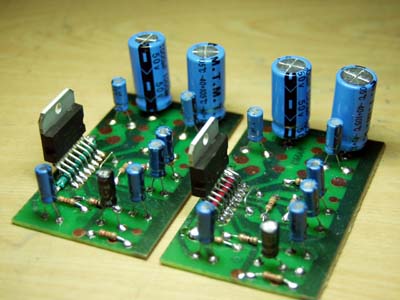

    Chiều qua em đã dạo một vòng chợ giời, mua gần đủ linh kiện rồi, và đêm qua em đã hàn xong các main board. Phải nói là hàn các chân của chíp TDA khó thật các bác ạ, toét hết cả mắt. Em phải quăng con mỏ hàn xung ở nhà đi (vì cái mỏ nó to quá), chạy ngược ra chợ mua cái mỏ hàn nung 40w về mới hàn được đấy ạ. Được cái nhà cũng gần chợ giời, nếu không làm xong cái ampli này chắc em cũng sụt mất mấy ký.
    Đây là 2 board mạch TDA_GMAR đã hàn xong.

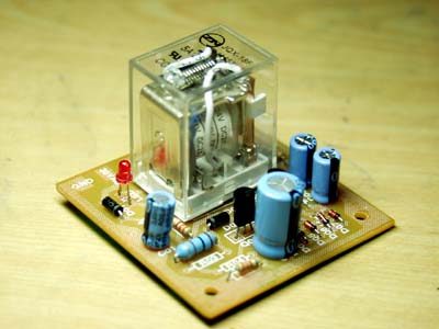

    Đây là mạch bảo vệ loa 16 khìn chợ giời

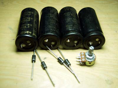

    Đây là tụ lọc 10.000uf, diot nắn, volume 500K

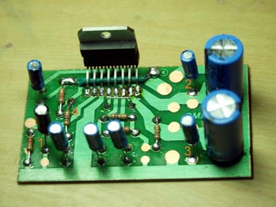

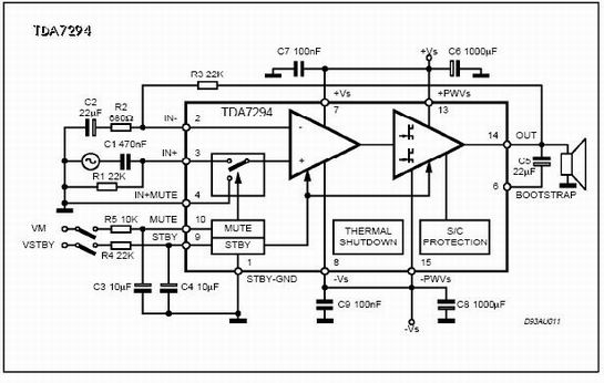

    1. Các con tụ ở vị trí số (1), (2), (3) là các tụ có trị số 680pf và 1uf trên hình bên dưới không thấy đánh dấu cực (+) (-) trên sơ đồ, em đã mua tụ đúng trị số và cứ hàn đại vào như thế có được không? Hay phải mua tụ không phân cực? và nếu phải mua thì mua ở đâu, hỏi người bán như thế nào?
    2. Con trở 680 ôm ở vị trí (4) em thay bằng trở 1k có được không? (vì em không tìm được loại đúng trị số)
    3. Em được tặng 4 tụ lọc nguồn ngon lắm, đen bóng, chữ in nhũ vàng for audio, thằng bạn em nói tụ này rất tốt nhưng rất tiếc là chỉ có 10.000uf - 65V hơi nhỏ hơn tụ 12.000uf theo như thiết kế. Nếu em vẫn dùng thì có sao không?
    4. Các chân của chíp TDA có hàn hết không? em nghe các bác bàn luận là xem trên data-sheet của chíp này, nhưng em không biết tìm cái data-sheet của nó ở đâu.

    Tụ input cho TDA7294 dùng loại có trị số từ 1uF đổ lại (0.22, 0.47, 0.68, 1 uF). Theo kinh nghiệm của nhiều người đã từng lắp TDA7294 (mình cũng chưa lắp) thì tụ input ảnh hưởng nhiều tới chất lượng âm thanh, nên tốt nhất là nên dùng tụ dầu (paper in oil) hoặc tụ polypropylen. Tụ dầu mình còn dư, sẽ tặng bạn một cặp.

    Đây là board TDA-GMAR đã hàn xong

    Đây là mạch bảo vệ loa chợ giời 16 khìn

    Đây là tụ lọc nguồn, diot nắn, volume
