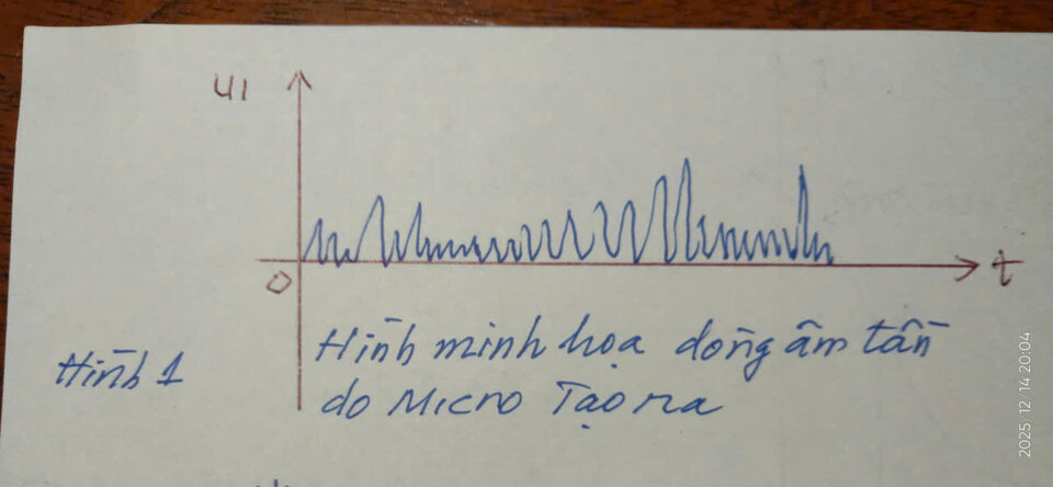

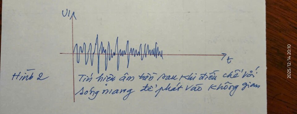

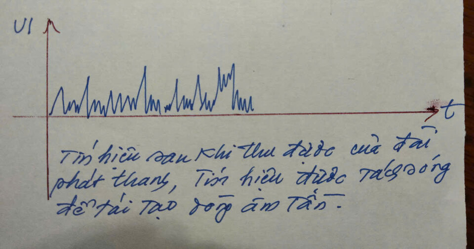

    Tập trung chuyên môn vô đúng chỗ này giùm em bác ơi.
    Post vừa rồi lại càng loạn xì ngầu nữa. Không cần bàn tới phát thanh thu âm radio gì ráo. Riêng cái mic không đã thấy chết rồi.

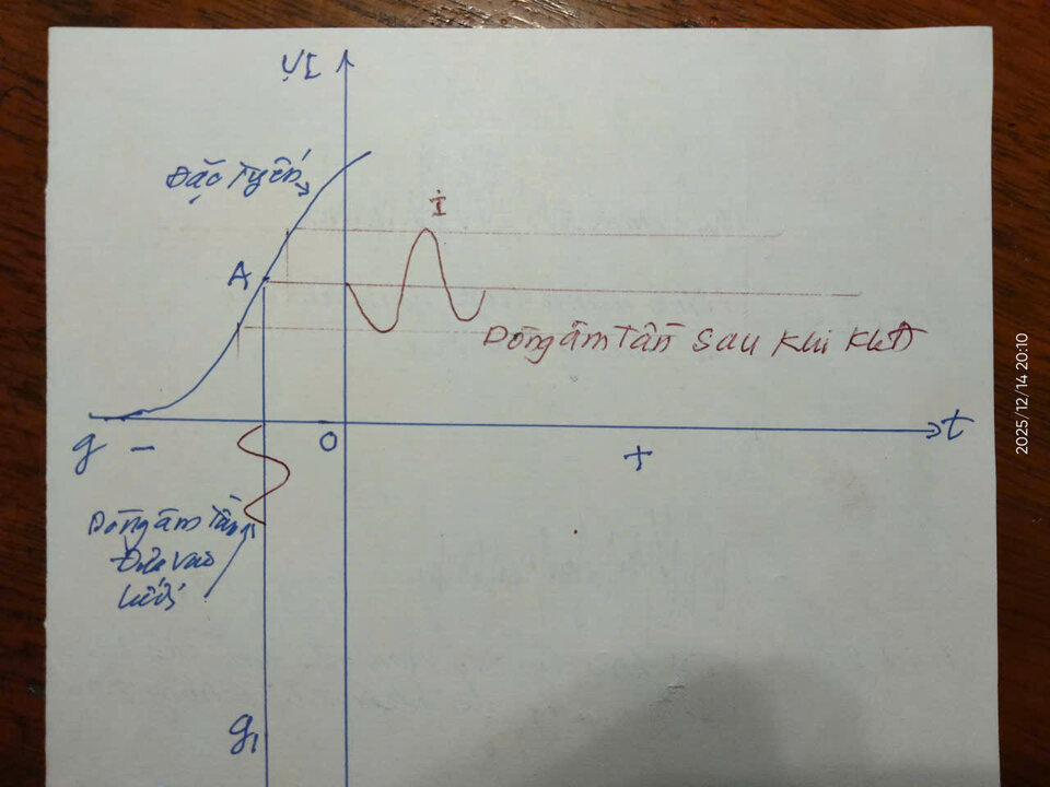

    "DÒNG ĐIỆN ÂM TẦN LÀ DÒNG ĐIỆN MỘT CHIỀU BIẾN THIÊN": điều này chỉ đúng ở phía trước của tụ xuất âm thôi. Còn phía sau của tụ xuất âm chỉ có thành phần xoay chiều. Thành phần 1 chiều đã bị tụ ngăn lại. Nếu đưa cả thành phần DC vào loa thì sẽ hỏng loa (em đoán thế). :D
