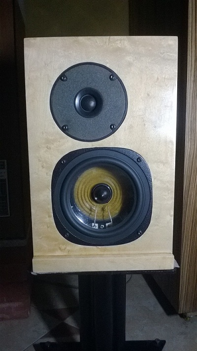

    Dạ, vụ này em phải hỏi ông Troels, ông ý nói là con midbass này giờ SEAS chỉ làm cho thị trường Trung Quốc. Em kiếm mỏi mắt trên các shop mà chỉ thấy ở taobao. Em liều mạng làm chuột, nhận củ xong mở ra thì cảm quan cho thấy Tàu mà làm fake đến tầm đó thì em cũng OK luôn. Em hay nhờ shop này giúp
    http://dathangtrungquoc.com.vn/
    Bác thử liên hệ xem sao, service khá ổn. Đôi này sau em cho cậu em. Bác chú ý phải có vách chắc chắn, damping tốt không thì có tiếng ù rền. Nếu bác đóng tốt thì loa hãng tầm 15 triệu không có cửa so với em này đâu. Nếu bác chọn được loại tweeter nào khác tốt hơn có khi còn hay hơn. Em để hình đôi của em bác tham khảo.

    Đẹp quá bác, lót bông dung loại mút trứng hay loại nào vậy? Em tính đóng nghe phòng ngủ chừng 15m thôi. Bác nói bass có thể bị ù chắc bass không thiếu em thấy nhỏ quá sợ không có bass :) Bác có hình chụp LK phần tần cho em tham khảo với

    Về phần lót trong thùng thì có nhiều quan điểm và trường phái khác nhau. Bác có thể tham khảo thêm trên forum về cách damping nhé. Tùy từng tai và phòng nghe thôi. Việc này thay đổi cũng có cái thú của nó, bác cứ thay đổi chất liệu đến khi đạt được yêu cầu, cũng đơn giản mà. Bác có thể tham khảo thêm cách damping của ông Troels nhé.
    http://www.troelsgravesen.dk/cabinet-damping.htm
    Với phòng 15 m^2 của bác thì đôi này đánh thoải mái như loa lớn, trung cực dày, bass tốt. Nếu bác không cần bass nhiều thì để ống vent khoảng dưới 10cm, điều chỉnh đến khi vừa tai. Chú ý làm bracing thật chắc chắn để tránh cộng hưởng thùng quá lớn.

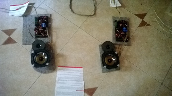

    Em đưa hình ảnh phân tần còn giữ lại được. Cảm em tự quấn, tụ dùng cho treble là Clarity PX 5%. Theo TK này thì phân tần khá tốn chỗ nên em bố trí ở mặt đáy loa, chú ý không là phân tần chạm nam châm loa midbass. Nếu làm khéo đôi này của bác dưới 10 triệu và không làm bác thất vọng đâu.

    Phần tần bác gấu quá chắc chắn hay rồi. Em tính sơ sơ củ loa không gần 7tr rồi chắc phải hơn 10tr :(
