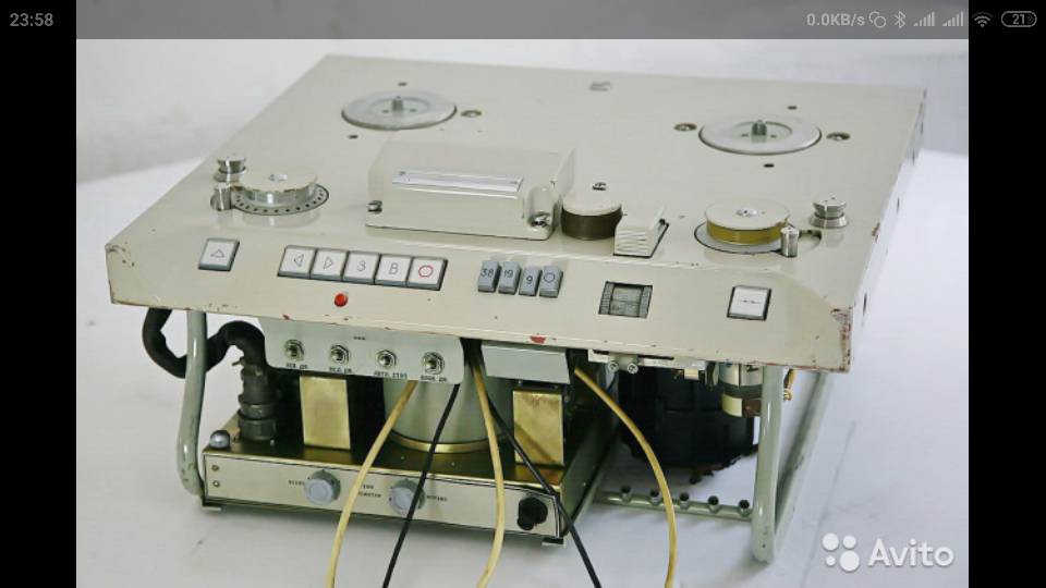

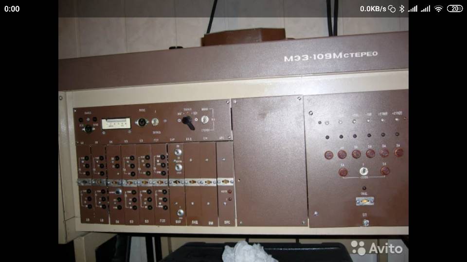

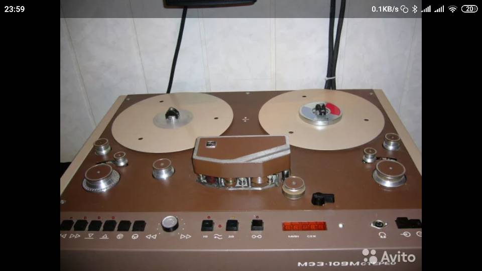

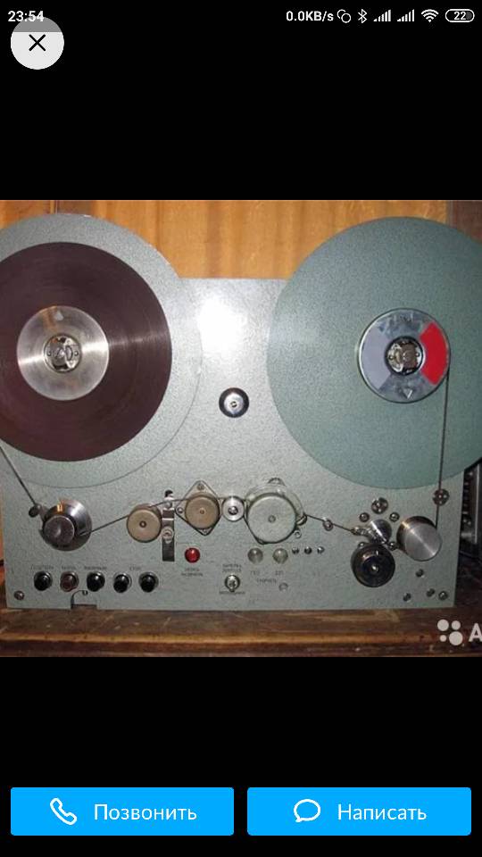

    Máy phòng thu và chắc có cả chỗ đẩy băng lên khi tua nữa bác...
    Screenshot_2019-08-16-23-54-34-825_com.avito.android.jpeg IMG_20190827_162008.jpg

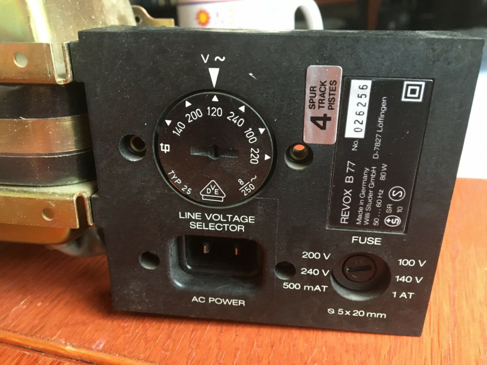

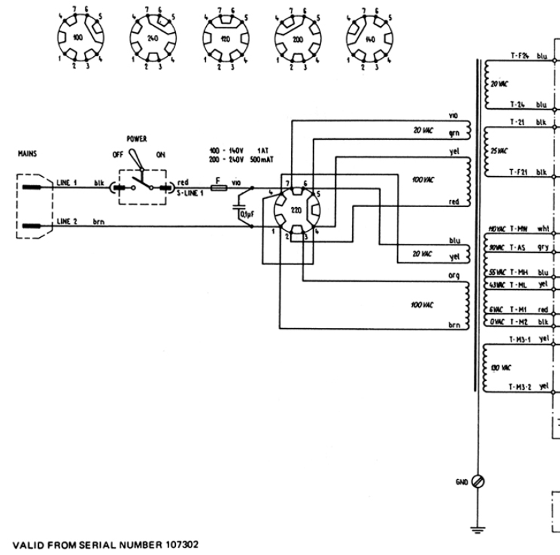

    Vấn đề của mình là B77 mkii chỉnh qua ngõ 120v và cắm ngõ ra BACL 120V (đo thực tế áp ra ngõ này là 119v) lại nghe tốt hơn khi cắm qua ngõ 220v (đo thực tế áp ra của BACL là 223v). Thử với PR99 mkii cũng vậy.
  8. Pilab
    Pilab Advanced Member
    29/1/09
    1.732
    329
    TP ThanhHoa, VietNam

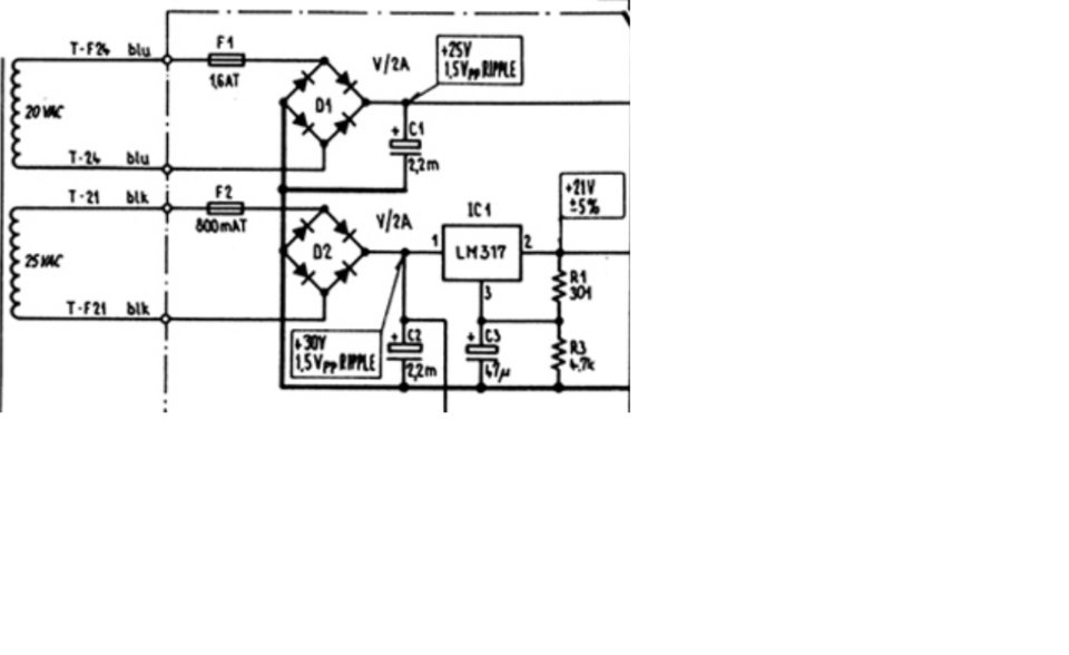

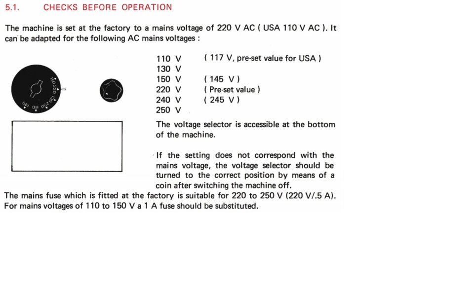

    Vì đây là kinh nghiệm của riêng bác: "Tất cả các máy đa điện áp 100,117, 120, 220 thì ở vị trí 220 VAC, công suất các phần tử trong máy đc đáp ứng đủ nhất và nên để 220. Các vị trí khác cũng dùng được nhưng công suất có phần yếu hơn. Lý do tại sao bác có thể hỏi anh em nào chuyên làm nguồn biến áp sẽ ra ngay, tôi khg tiện nói sâu." nên rất khó khẳng định là chắc chắn cũng đúng với tất cả mọi người.
    Theo như ảnh em tìm ở trên Google: với cuộn sơ cấp biến áp nguồn, khi dùng với chuyển mạch tương ứng ở điện áp vào cao, dòng tiêu thụ nhỏ nên tương ứng dùng cầu chì hạn dòng nhỏ; điện áp ra của các cuộn thứ cấp, công suất tiêu thụ thứ cấp sẽ không phụ thuộc vào việc chọn mức điện áp nguồn vào lớn hay nhỏ.

    Cái này do lỗi ông Revox hà tiện gây ra, 6 mức điện áp vào mà chỉ quấn có 4 cuộn dây sơ cấp.

    Vâng, cảm ơn bác. Mình cũng tình cờ nhận ra sự khác biệt. Bình thường khi hát LP thì mình cắm phono box 220v vào BACL, không cắm điện đầu phát băng. Khi dùng đầu phát băng thì rút dây điện phono box ra. Nhưng tới lúc thâu từ LP qua băng, cần phải cắm cả hai thì lại thiếu ổ cắm điện áp 220V, mà thùng BACL lại có sẵn ngõ ra 120v, mình chuyển đầu phát băng qua điện 120v và cắm vào nghe thì lại thấy hay hơn, so tới so lui thì kết quả vẫn vậy. Xem cái Schema thấy có 4 cuộn sơ. Còn ngõ 100V có nghe thử 1 lần nhưng không cân bằng bằng ngõ 120v.

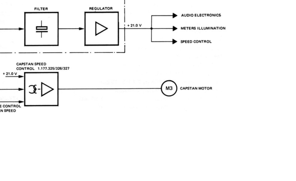

    Cũng trong sơ đồ mạch thấy rõ, dù sử dụng với điện áp 100 VAC, 110 VAC... hay 240 VAC (tương ứng chuyển mạch chọn điện áp nguồn vào) thì điện áp AC ngõ ra thứ cấp, sau khi qua mạch ổn áp luôn cung cấp đúng áp 21 VDC với sai số chỉ 5%. Mức điện áp 21 VDC này dùng cho mạch điều khiển tốc độ moto chính và mạch audio nên có ý kiến cho rằng khi chạy áp nguồn vào thấp (chẳng hạn 120 VAC thay vì 220 VAC) máy sẽ thiếu một chút công suất sẽ khó có cơ sở để khẳng định một cách khách quan.
    Tks for All.

    Ban đâu tôi cũng tưởng bác hay bị cảm giác về máy chạy 110 hay hơn máy 220 do nguồn 220 là nguồn xuất khẩu, khg phải dòng dùng nội địa ( Domestic market only ) như nhiều bác khác đã gặp.
    Tôi có dùng cassette Pioneer CT-F1000, CT-A1, CT-A9D ... Dòng nào cho thị trg điện 120 VAC, về mình dùng ổ điện 100 nghe thì có tiếng, nhưng đến khi tôi làm bộ nguồn Building In, vào 220 đầu ra 120 gắn vào Pioneer CT-F1000 ( 120 VAC ), tiếng khác hoàn toàn. khi chạy nguồn nguyên thủy cắm 100, rất nhanh nóng. Chạy qua nguồn Building In nói trên, cục nguồn 120 rất mát. Tôi sẽ chụp ảnh để các bác xem ( Máy đã đèn hóa_Lampization ).
    Lý do của bác là đây như trong Catholog có nói: Phần áp thấp có 2 cuộn 24VDC và 21 VDC và 1 trong chúng đc ổn áp tuy rằng mạch ổn áp này chỉ bảo đảm sự ổn định 5% và Catholog khẳng định mạch này nó không có khả năng điều chỉnh ngoại trừ bảo vệ quá nhiệt và đoản mạch:
    Cho nên khi bác đưa sang đường vào 100 VAC bác nhận ra:
    Lý do là từ 120 xuống 100, ngưỡng áp đã thay đổi 16% so với khả năng điều chỉnh của mạch. Thêm vào đó, mạch lại có cơ chế tương tự Servo (Tự cân bằng điều chỉnh trong 1 giới hạn nào đó )
    Mà cơ chế này cũng là mạch Regular cẩn đến sự ổn định của nguồn vào 24VDC, cho nên khi bác đưa về 100 VAC, hai cơ chế này bị khai thác tối đa để suy trì áp về 21 VDC cho Audio và 24 VDC cho mạch DC Motor khi công suất nguồn đã hụt 16% ( P=U*I ; U giảm 16% nên P giảm tương ứng ) nên bác cảm nhận là đúng hoàn toàn.
