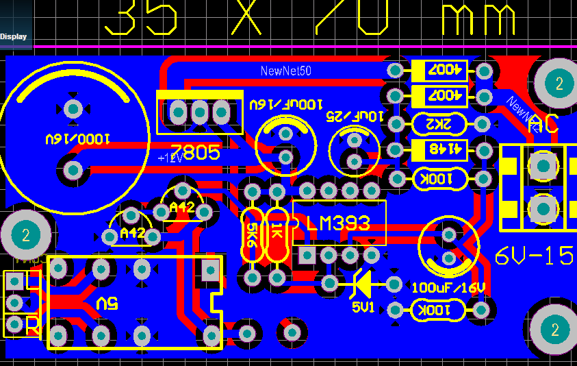

    Em thấy nhiều cụ (Trong đó có em) vẽ nhiều mạch liên quan đến Audio và vô vàn thứ khác... Ngồi vẽ thì lâu nhưng có khi chỉ đặt bo hay là ủi 1 lần rồi bỏ. Kể cũng hơi lãng phí trong khi nhiều cụ cần mà cứ phải hàn nối, vừa xấu vừa lâu.
    Em mở topic này để cụ nào có layout cần chia sẻ hay cụ nào cần giúp đỡ có nơi gặp nhau trao đổi.

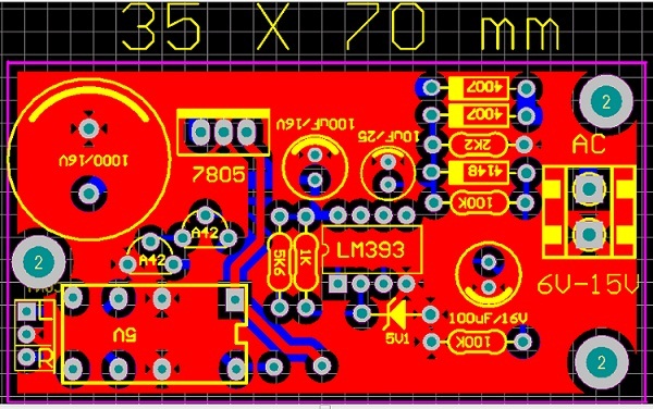

    Em chia sẻ các cụ layout mạch đóng chậm cắt nhanh em vừa thiết kế vừa vẽ từ tối đến giờ thì xong. Tác dụng là làm cho rề DAC hoặc Ampli bật nguồn và tắt nguồn loa không kêu cái bụp nữa (Khỏi cần tắt theo thứ tự), hoặc các cụ dùng đóng trễ cao áp cho đèn. Nguồn vào là AC từ 6V đến 24V, có chỗ để gắn ra relay bên ngoài nếu không dùng cái relay trên bo. Em vẽ bằng Altium, cụ nào cần file em gửi cho ghép vào dự ớn nào đó hoặc tự đi đặt bo vì diễn đàn không cho pót lên do nó hơi to kích thước.

    Bé tí thế mà cụ táng 2 lớp thì có mà giặt phê phải biết.

    Cái này sửa lại tí là giặt được nếu cụ nào cần thôi. Hôm trước chia sẻ mấy cái bo Softstart em đặt bo 1 mặt SK đàng hoàng về nhìn trông nó cứ giả giả thế nào ấy. Đâm ra kỵ mạch 1 mặt....

    Cái bo nó thế chẳng nhẽ pót 2 cái hình làm gì. này thì sâu.

    Ơ cụ hiểu nhầm roài cái mạch này nhẩm cũng ra schema, đang nói mấy cái dự ớn lớn trước cơ :lol: :lol:

    Chưa sâu vì chưa xong thôi, làm mình thì không sao chứ khi hoàn tất chia sẻ là các cụ cầm cái bo soi cái ra ngay mà :p

    Cảm ơn cụ Tú đã chia sẻ, em chắc chắn các cụ đã làm Ampli đều cần bo này, cho đến giờ em vẫn phải luôn phải tắt power trước tiên sau đó mới tắt các thiết bị khác. Cụ Tú cho em hỏi là mạch này có làm mất tiếng loẹt xoẹt phát ra ở loa khi bật đèn tuýp... không ạ?

    bác chủ thớt nghiên cứu chuyển sang mạch 1 lớp để anh em tiện việc 'giặt là' chứ mạch 2 lớp thì em bó tay,.....

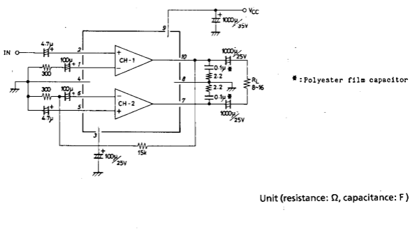

    Kính cẩn nhờ các cụ layout giúp em mạch LA4270 này với ạ! :cry: :cry:
    Đội ơn các cụ nhiều!.
