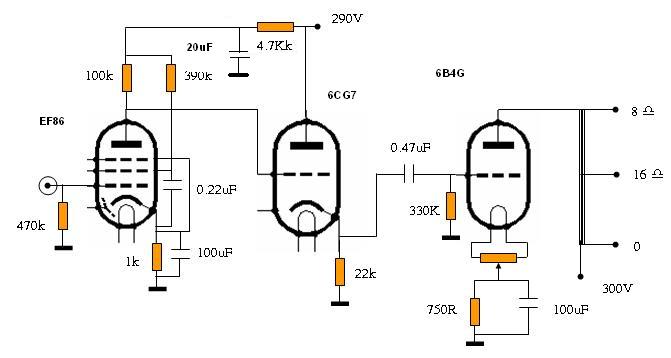

    Sơ đồ mạch thì em đã post 1 lần bên Contest chim chích rồi nhưng cũng muốn post lại ở đây cho các bác xem để giúp em tiện hơn ạ
    Được các bác thủ đô thương tình, nhường nhịn lên chim của em được Nam tiến đợt này . Tuy nhiên trong đợt thi vừa rồi theo nhận xét của BGK cũng như nhiều thành viên nhận xét thì chim của em cao trào thì giải cao bị vỡ , chói tiếng hơi nhanh, có vẻ hung hăng...
    Với sơ đồ mạch trên ( ko thể sửa đổi mạch khác mà chỉ thay thế linh kiện được thôi) thì theo các bác lên làm thế nào để có thể khắc phục được những nhược điểm trên và hay hơn .
    Hiện hôm thi là em thay tụ 0.22uF thoát lưới EF86 bằng tụ 1uF ( Auri_Cap )
    Tụ nối tầng 0.47uF là tụ Auri_cap
    Kathod EF86 hôm đi thi em lắp 1 con tụ 100uF
    Rất mong nhận đựơc những ý kiến đóng góp để em hoàn thiện hơn sản phẩm của mình

    Giảm tụ 0.22 thành 0.15 hoặc 0.1 nghe thử sẽ thấy khác biệt nhiều đấy

    chú chim đen of bác có thông số đo khá tốt. còn về độ hung hăng thì e xin đoán mò là do tube 6b4g nó thế :lol:
    xin có mấy khuyến nghị như sau :
    1. thay tụ thoát katot (100mf) bằng loại tốt hơn . đề nghị BG 47/160 X2 ( ĐẤU ")
    2. thêm tụ dầu vào phần nguồn ( 10-47 mf) trước và sau choke
    3. tích cực chạy rà với hy vọng tiếng sẽ mềm ra :lol:
    em xin hết !

    Theo xxx ý của em bác bỏ qua tầng bóng 6CG7, đưa thẳng EF86 qua tụ vào 6B4G. Em đang dùng cấu hình EF86 (rất giống tầng đầu của bác) qua tụ 0.33mf đánh vào 6C41C nghe rất thú vị. Theo như mạch bác post thì em thấy quá dễ vậy thì tội gì bác không thử nhỉ :D . Ngoài ra bác nên nâng cao áp cho bóng công suất cao thêm vài chục V nữa (chủ yếu để đi thi, thi xong về hạ cao áp xuống lại cho nó lành :D )

    Bác đo thử điện áp ka-tốt của 6B4G so với đất và điều chỉnh cao áp sao cho nó bằng 45V là nó hoạt động đúng theo danh định trước khi điều chỉnh những cái khác , lúc ấy dòng a-nốt là 60mA .

    Phương án này khiến bác ấy phải thay đổi điện áp cao áp ạ (phải chỉnh lại nguồn ) , còn nếu giữ nguyên B+ thì em e bóng chạy mạnh quá (dễ bị tự kích 1 bán kỳ nào đó ở tần số cao )( 15W plate ) mà phải chạy ở 14,7W ở chế độ tĩnh 300V-10V-45V =245V*60mA=14,7W , với sơ đồ của bác ấy nếu dư gain và ko có tụ thoát Kathode cho tầng đầu loại tốt thì tạm bỏ xem được ko ạ . :)

    hoaico: Khi đi thi em ko dùng con tụ 0.22 mà chơi con 1uF đó bác ạ , ko biết có phải vì thế kọ Thanks
    cuongnm : Sẽ lĩnh hội những ý kiến của bác dở nhất là chassic em nó nhỏ lên nhét tụ dầu to vào là ko dc bác ạ . Còn 2 phương pháp kia em sẽ làm . Thanks
    MyFB. Thay đổi mạch thì đến thời điểm này ko đc rồi bác ạ . Em sẽ thử khi kết thúc thi chim xem chất âm thay đổi thế nào. Thanks
    Dachue , Dinh thuy . Em sẽ kiểm tra kỹ lại chế độ đang chạy của đèn công suất so với Datasheet . Em cũng đang định bỏ thử con tụ Kathod tầng đầu đi xem chất âm thay đổi thế nào
    Một số điều muốn hỏi các bác .
    1- Thay tụ nối tầng 0.47uF/600V Auri_Cap bằng tụ VitaminQ 0.47uF/1000V - Có lên ko
    2 -Thay tụ thoát lưới 2 của EF86 bằng tụ tốt nhất có thể ( tụ Weston Electric ) 1uF
    3 -Thay con tụ 100uF/100V ko phân cực loại tụ loa của Đài loan đang thoát Kathod cho 6B4G bằng tụ Black gate 100uF/100V màu đỏ mà bác Dung_Audio đang bán - Có lên ko
    4- Kẹp // với tụ nối tầng bằng 1 con trụ giấy ngâm dầu 0.047uF/400 V
    5 -Chạy rà liên tục
