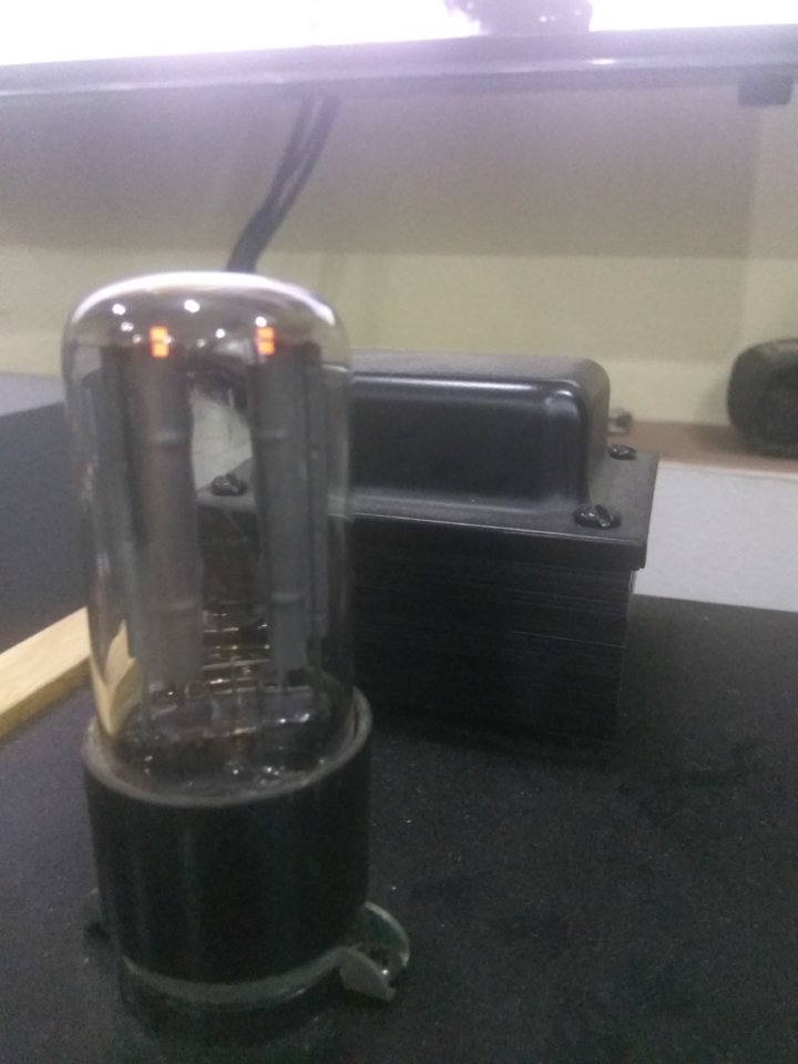

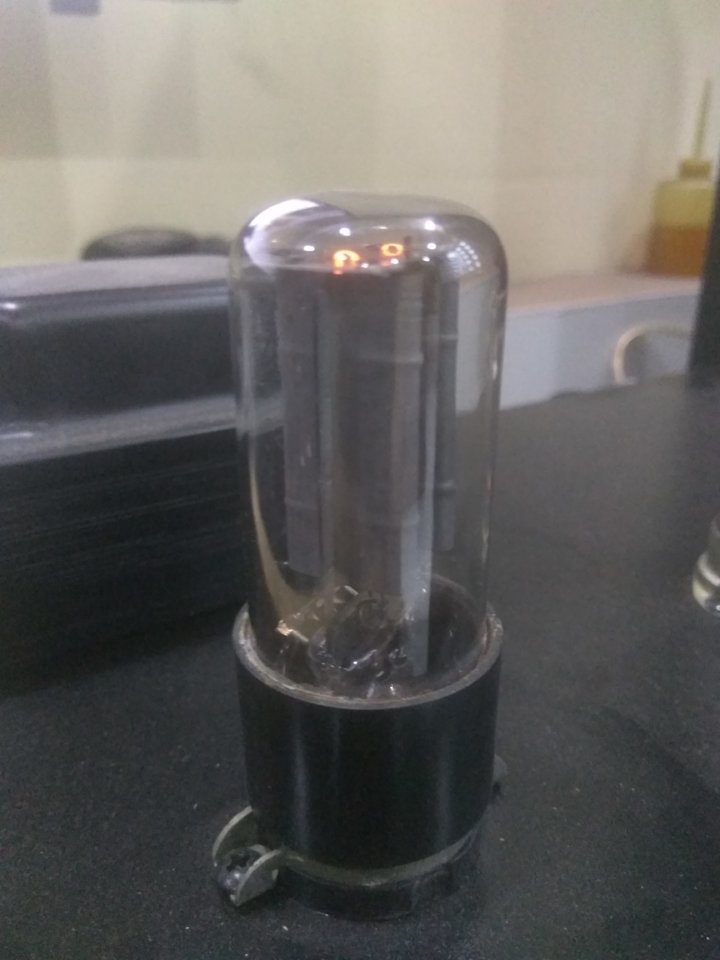

    Em có con bóng nắn này (bay mất chữ) lắp vô cái pre gồm 1x12AX7 và 2x12AU7. Cái bác giúp với là bóng nắn gì có thể thay bóng nào.?
