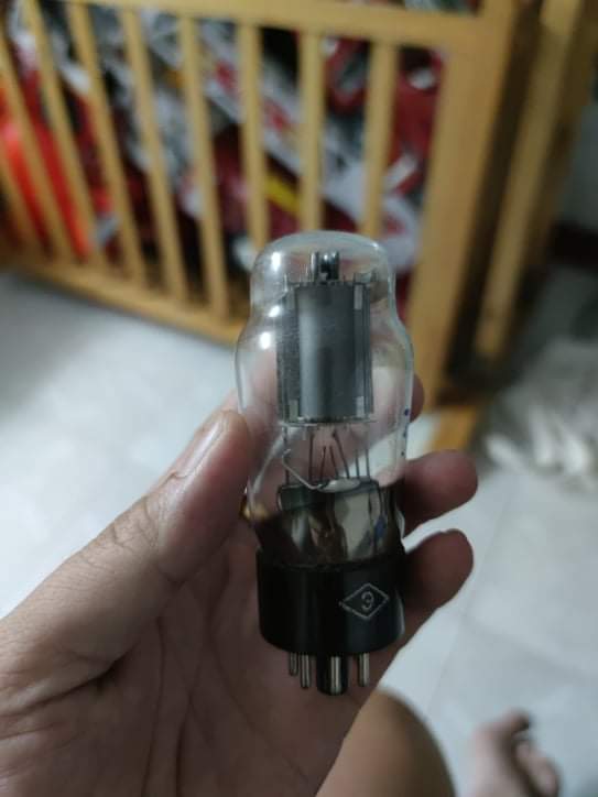

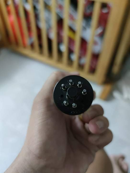

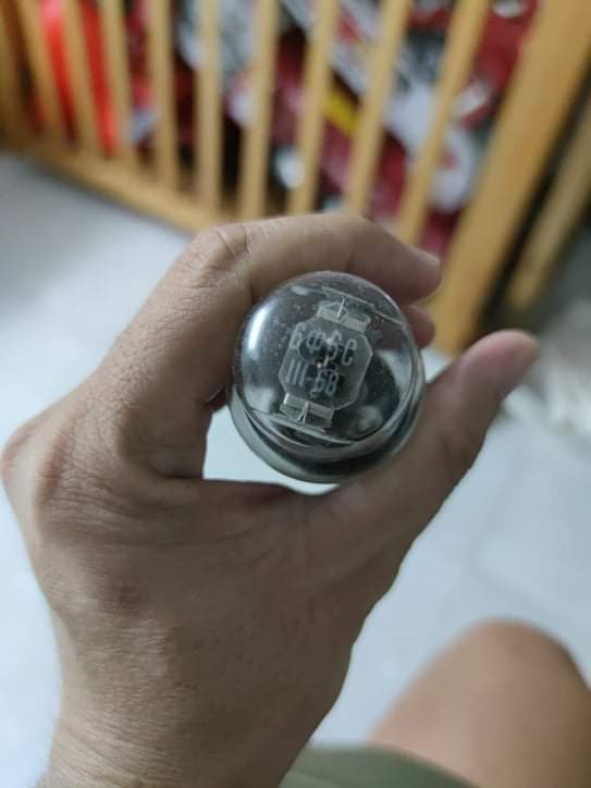

    Gà mờ về bóng nên các bác tư vấn giúp em
    Bóng trong hình công dụng là gì và có thể thay thế bóng gì để nâng cấp
    Xin cảm ơn các bác !!! received_179378254132790.jpeg received_1214559068991711.jpeg received_1385166091854203.jpeg

    Bóng ngon đó bác, nên làm bóng đẩy cho các đèn lớn rất tốt.

    Vậy El34 thế được ko bác?

    Khg bác ạ, sự khác biệt trg mạch cơ bản là lớn lắm.

    Nó tương đương với 6l6, 6V6... nếu mạch t kế chạy auto có thể cắm vào đc. Thân

    Gần nhất vs 6V6 bác ạ, 6L6 áp thiết kế cao hơn nhiều quá.
    Cái hay của bóng bác ấy đang có là của nhà máy ( hãng ) Novosimbirst nhưng kết cấu quả lê khg phải thân thẳng truyền thống đèn Nga đỉnh cao :p:p:p ( Liên Xô cũ ) hay làm.

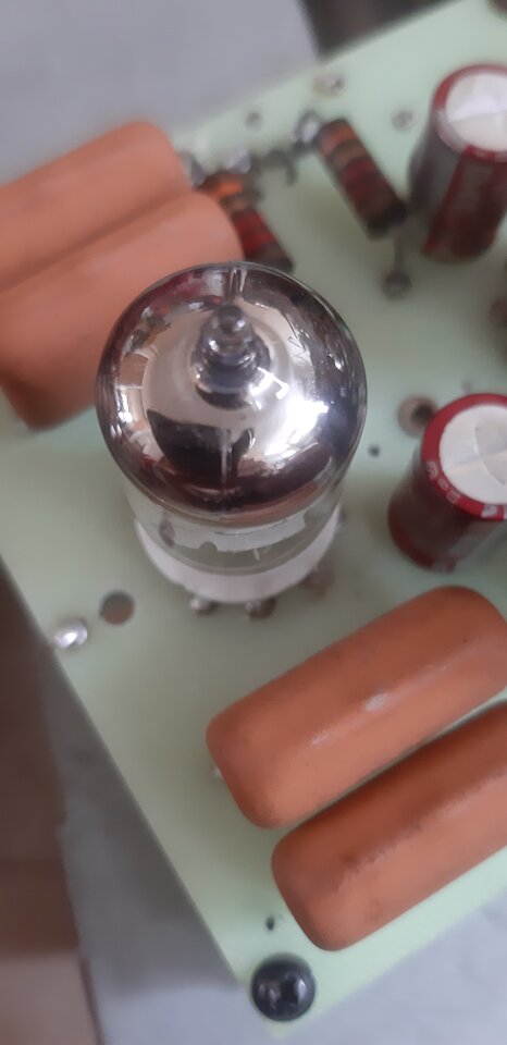

    Hôm nay lục kho thấy cặp E180F chân vàng mà mờ hết tên hãng chỉ còn mờ mờ chữ e180f .nay nhờ các bác giúp tìm nguồn gốc cho em nó . Thanks all .
    Note nhận diện trên đỉnh tube chỉ có 2 khía như hình k biết đó là đặc trưng của hãng nào .

    Để vậy nghe cho nó hay bác tepriu. Biết xuất xứ nó lại nghe dở hơn thì chít. :D

    Khà khà bác cứ trêu em . Mấy hôm 3 tại chỗ ở chỗ làm buồn quá đi lang thang trên mạng thấy chú tây khen e180f tải chock hay .về thử nháp cái pre chạy 3 cực tải chock nghe cũng buốt ruột buốt gan quá bác ah .hay tại 14 ngày nhịn thèm giờ nó phê hi hi

    6Ф6C tương đương với 6F6(G, GT), chăn cẳng, áp, dòng, tim như nhau

    E180F ở ta chắc chỉ có hàng Âu, Đông Âu hay Tây Âu thôi. Liên xô mã cùng loại tên khác, đặt thep hệ Slavo. Của bác chắc của Tiệp.
    Liên xô có đời 6H8C nhưng khg ghi mã Liên xô quy định, in hẳn 6SN7 của nhà máy Nouvosimbirst năm 1971.
    Trc tôi bán lô này qua Hà Lan năm 2006, nay tiếc vì nó độc, quá độc. Mấy chú Tây thích vụ này lắm.
    Con của bác mà đảo thứ tự của 180 đi đi một chút, gặp, có tiền tôi ôm bằng hết. Tiếng chú đó tuyệt trần gian, âm thanh " đẹp " đến nỗi Chúa trên thiên đường cũng phải mỉm cười khi nó tham gia vào vào mạch preudo triode.

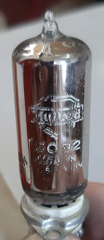

    Lục tìm mấy con diot chịu dòng cao thì thấy cái tube mular 150B2 này. Nhìn thủy ngân như ruột phích nước rạng đông không thấy gì bên trong . Bác nào sài qua rồi cho em biết cách kiểm tra sống chết như thế nào và sài nó ra làm sao .thanks .
    Hình dáng nó đây

    Bạn Google search nó ra ngay ấy mà như vậy là trung gian nhất... Còn nó chỉ là cái đèn ổn áp có khí ( đèn nguội) kiểu như cái bóng của bút thử điện ngày xưa đó bạn...
    Khi search được nó rồi... Người ta vẽ mạch cũng dễ hình dung thôi bạn. Chỉ số Vôn, dòng cũng đã được ghi cụ thể. Từ đó trên thực tế tep test là ra. Còn nhìn hình bóng để đoán chắc mình chưa đủ tài....
    Đó là bóng dùng cho công nghệ của thế kỷ trước giờ mấy con Zener nó có những chỉ số tốt hơn nhiều...
    Nhưng có nó để show mạch kể cũng hay..

    Em có tìm được cái này. Bác tepriu xuống dưới có rất nhiều link tác giả tìm được.
    Nó là bóng ổn áp thì phải.

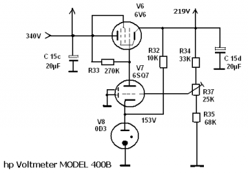

    Cơm xong theo gợi ý bác 7940 .seach không ra chematic tìm trên cái alo cùi bắp ra cái chematic của tube tương đương như cái hình này . Vấn đề là cái bóng này cứ đấu vào 2 chân theo hãng là nó ra áp như thiết kế. Không cần phải nguồn nung tim nung tiếc gì phải k nhỉ .
