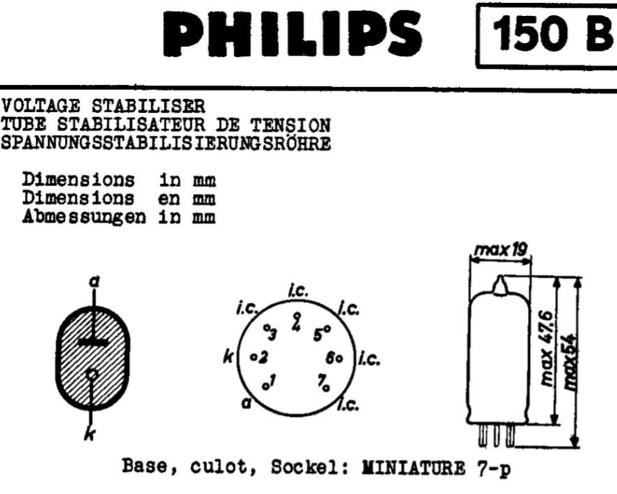

Cho em hỏi đây là bóng gì?
Discussion in 'Đèn điện tử' started by LuuThanh, 18/6/21.
  1. nguahoangphonui
    nguahoangphonui Advanced Member
    28/9/17
    2.388
    926
    Bác tép tham khảo

    Theo như hãng công bố có phải chỉ cần đấu như hình trên vào chân 1 và 2 là xong. Còn các chân khác bỏ trống

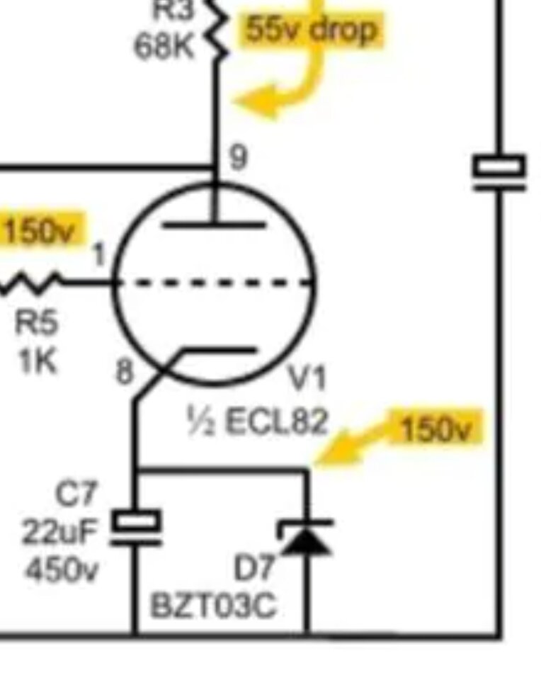

    Thế thì mai lại có cái để nghịch rồi . Mang cái pre 6j5 .chạy mạch nguồn audio not m3 . Bóng 6x5 regular ecl 82 .thay vào xem sống chết ra sao .cầu mong còn khỏe.

    Nó là voltage regulator thôi bác.

    Theo như chematic này thì cứ thay vào
    chắc là chỉ việc tháo con diot 150v này ra .nối 2 chân đèn vào .Nếu đo có ra 150v là sống còn không thấy gì thì quăng sọt rác hi hi .
    Thanks all

    Tep nghịch cẩn thận nhé kẻo điện giật nhé... Nếu biết cách thì có thể chỉ cần có con trở xác định nó sống chết... Khi xác định sống chết rồi nghịch tiếp đỡ mất công....

    Chính xác, nó là bóng ổn áp. Cứ đấu theo datasheet để cho ra áp mong muốn.
    150b2 còn tương đương với bóng 6354, SR57.
