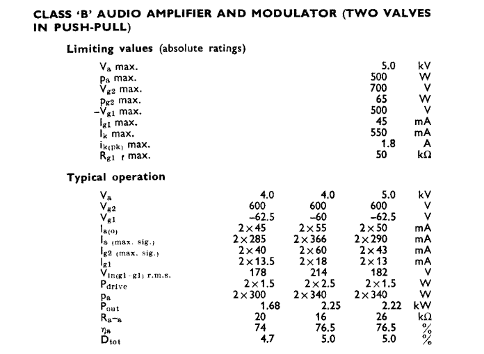

cho em hỏi đèn qy5-500 có dùng làm âm ly được không?

    Tube này cổ xưa lắm rồi , xưa kia mục đích khi làm đèn này dùng cho các máy phát cao tần , bác vào google search coi datasheet , nhìn vào đó thấy ngao ngán lắm , em góp ý nếu bác máu DIY tube amp thì chọn mấy em đang có mặt trên thị trường VN dành cho audio cho rẻ , mạch anh em DIY VNAV đã up trong này cho bổ , lắp dễ dàng cho ngon , cái này cất lại vào tủ ngắm , bao giờ đủ lực thì bác vào trang này xem DIY khoai tây làm nè http://www.qsl.net/gm3woj/amps1.htm.
    Nhiều khi đi qua mấy hàng bán tube ve chai , thấy có nhiều tube cổ , đến khi tra datasheet thì hỡi ôi ... để cho em đó chạy được với điều kiện DIY của em chắc em không thể hoàn thành được !

    Đèn này lắp tốt, có cái là có đủ độ máu hay không thôi :mrgreen:

    Con này chạy điện áp tốt nhất khoảng 2500V. Muốn làm Bác phải xử lý cách điện thật tốt và phải có đủ máu liều. Em làm FU13 có 800V mà cũng ngán quá trời. Còn mấy cây 4-250 của Em chạy khoảng 1500V cũng đang để ngắm chứ khg dám làm

    Em vẫn bảo thủ một quan điểm , nhiều tube ta có trong tay cũng muốn cho nó hoạt động , nhưng khi đầu tư vào đó lại lãng phí cả về thời gian và tiền bạc , tỉ dụ như em bóng của bác chủ này thấy khoai lắm , nếu đủ máu thì dựng sơ đồ biến áp nguồn + xuất âm rồi thuê nhà máy biến áp Đông Anh - HN quấn và cách điện + tẩm sấy chứ với đồ DIY của em chắc không dám nghĩ đến , biện pháp thứ 2 là bội áp như kiểu biến áp Flyback của TV thì cũng đau đầu vụ diode + tụ cao áp + linh tinh về cách điện , tóm lại , kiếm con tube khác DIY cho lành mà lại chắc ăn

    Bác Đạt ơi 4 Em cũng tính làm thử mấy cây đàn Em của Qy-500 là 4-250 choi SE thôi nhưng chưa đủ máu Dự định chơi mức áp typical thấp nhất là 1500V thôi nhưng cũng còn ngán
