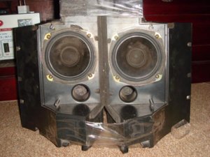

    Số là em cũng nghiện đồ vechai nên đã tầm được 2 cặp loa này, 1 cặp là của tivi sony 29" và cặp kia là của tv 34" (chính mắt em được thấy các em nó luôn nhé :) ), em cũng có ý định đóng thùng lại cho các em nó đẹp dzai hơn chút, chứ để vậy nhìn cũng hơi vechai thật, nhưng khổ nỗi cái vốn kt về loa của em ít quá, vậy kính mong nhờ các bác đi qua thương tình cho em vài lời khuyên nhé :
    Em đang đắn đo với các phương án sau :
    1/ Để nguyên thùng zin như vậy rồi làm 1 cái thùng gỗ cho đẹp bỏ hai em nó vào 1 thùng ?(1 thùng loa sẽ gồm 2 loa sony này)
    2/ Đóng thùng gỗ mới cho hai em nó vào (em định lấy mỗi thùng 1 củ 29" + 1 củ 34" và 1 cái trép), thế có ổn không ạ, vì thật ra hai loại này cũng như nhau thôi, nhưng 34" thì có thêm cái trép ạ.
    3/ Nếu đóng thùng gỗ thì thể tích loa như thế nào, ống thoát hơi có cần thay đổi không(lớn hơn hay nhỏ hơn ?)
    Có bác nào đã từng làm hoặc từng có nhiều kinh nghiệm phối ghép như thế xin cho em chút ý kiến nhé.
    Các bác có sơ đồ thùng loa thì cho em xin luôn vì em cũng chưa có ạ :lol:
    Mong được sự giúp đỡ của các bác.
    đây là em của tv 34" ạ

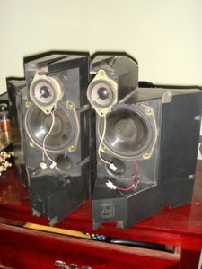

    Còn đây là của tv 29" ạ :)

    2 đôi loa nỉ của bác hình như là không đúng như bác bóc thùng ra , vì đôi loa dưới của bác là loa nỉ của tivi 25" và thiếu loa tép . Còn đôi loa trên thì tép hình như là tép lai .
    Bản thân loa nỉ 25 thì cái nón bên trong nó nhỏ và nó có đôi tép bé bên ngoài :D còn loa nỉ 29" thì cái nón của nó to hơn kia nhiều :D cộng với có đôi loa tép nhỏ nữa bên ngoài , gần như là đôi trên của bác nhưng mà nó có màng loa màu đen
